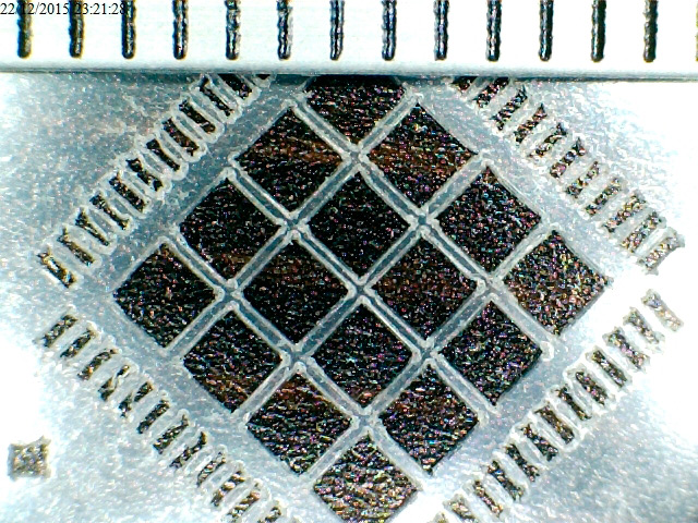

(198.43 kB, 640x480 - visto 661 veces)
Los dos agujeros pequeños de abajo en el centro tienen unas dimensiones de 0.3255mm x 0.3255mm

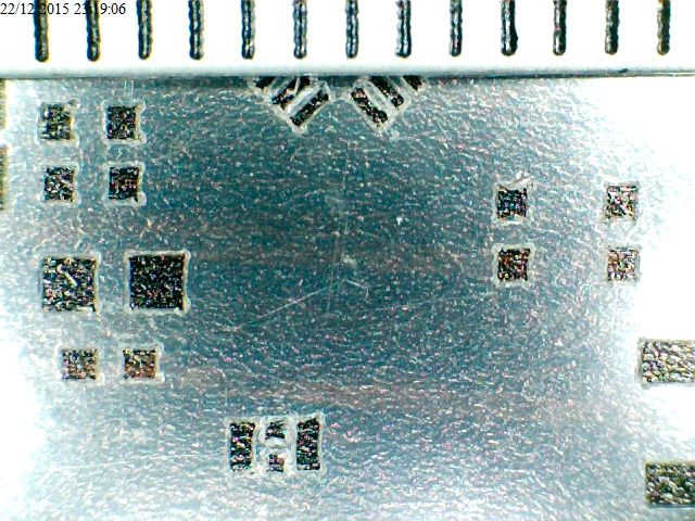

(191.8 kB, 640x480 - visto 614 veces)
Este es un VQFN y los pads tienen unas dimensiones de 0.225mm x 0.8225mm que es para este encapsulado...http://www.ti.com/lit/ml/mpqf125e/mpqf125e.pdf
En ambas imágenes arriba se puede ver una regla, donde la separación entre líneas de la regla es de 1mm.
En conclusión...ES UNA PASADA!!!
Un saludete y espero que les guste el aporte!!!
