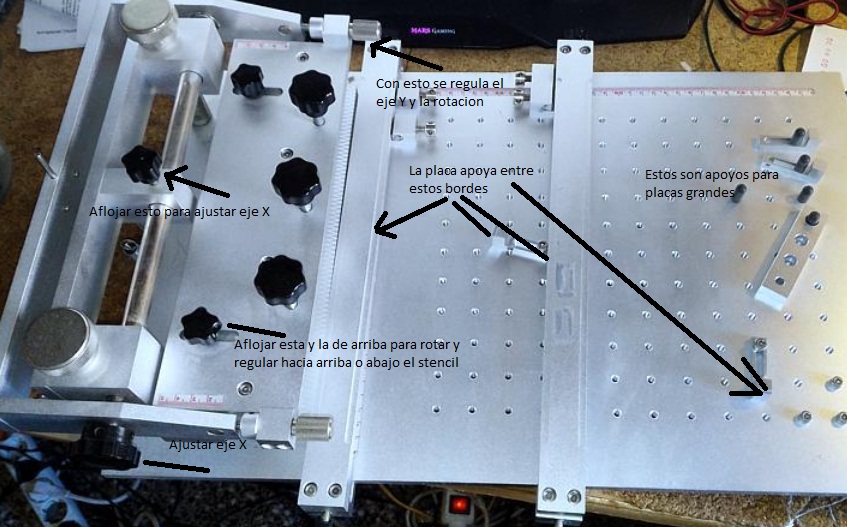

Planeta, el stencil queda a la altura de esas dos guias que cruzan la mesa o a la altura de la mesa? Esas 2 guías tiene un rebaje en el borde, no? Como para apoyar el PCB entre esas dos guías?
En la parte de bisagra tenes un elemento negro para apretar o aflojar y acomodar el eje X con los registros plateados y la regla roja de la punta. Lo mismo para el eje Y.
Esa impresora es mucho mejor que la mía, una lástima que no la aproveches. Pone más fotos de las guías y los elementos adicional que trae así vemos como se soporta el PCB en esa maquina

la maquina de planeta es similar a la que pusiste jorge, pero creo que no tiene los pines para registrar. La de planeta se registra con las guias largas en el sentido del eje Y, y con una pieza chiquita que se ve en el centro entre las dos, guias en el eje X. Los pines que tiene me parece que son de apoyo. O sea que no usa los tooling drill sino que los bordes de la placa.
El centrado es distinto tambien. La de planeta calibra el stencil. La que pusiste calibra la mesa (o sea que tiene movimiento la mesa, la de planeta se mueve la bisagra)
Viendo bien la foto de planeta estoy seguro que se alinea pone la placa entre esas guias largas, que tienen un rebaje en un borde. No puedo guardar la imagen en mi PC (no se por que) para indicar lo que digo...
(156.62 kB, 847x527 - visto 925 veces)
El stencil queda a la altura de las guías, y las guías tienen un rebaje, ahí pongo el PCB para bloquearlo con las barras. Los ajustes del eje X y del Y lo tengo controlado, pero aún así lleva tiempo alinear el PCB con el stencil
El cacharro tiene un montón de ruedecitas para ajustarla y fijarla cuando ya está todo ajustado. De accesorios lleva unos cuantos tornillos de cabeza ayen, unos pequeños bloques de aluminio con agujeros, estos los uso para bloquear el PCB lateralmente para que no se mueva, y luego están esos pivotes enroscables que no se para que sirven.
