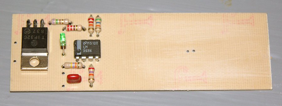

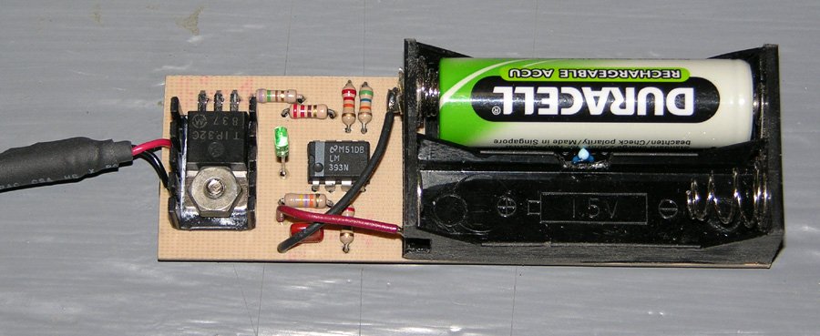

Te dejo un circuito que encontré por ahi para cargar 2 pilas AA desde el usb que si modificas el soporte por uno para dos doble a y verificas la descripcion tecnica de la pila te va a funcionar sin problemas, es muy simple de hacer y económico.

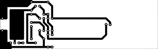

Impresión PCB
(11.84 kB, 660x208 - visto 1978 veces)
(44.8 kB, 900x339 - visto 2618 veces)

Es importante que lo que compres sea lo q estas en la lista!
Tamaño: 10cm x 3cm x 1.5cm.
-Células: Dos pilas AA, NiMH o NiCd.
-Corriente de carga: 470mA.
-Método de terminación de carga: Temperatura de las baterías (33 ° C).
-Corriente: 10mA.
-Fuente de alimentación: Desktop, Laptop, o Hub USB.
-Condiciones de funcionamiento: 15 ° C a 25 ° C.
El cargador está diseñado para cargar dos pilas AA NiMH o NiCd de cualquier capacidad (siempre son los mismos) a unos 470mA. Se cargará:
-NiCd 700mAh en alrededor de 1,5 hora.
-NiCd 1100mAh 2,5 horas.
-NiMH 1600mAh en alrededor de 3,5 horas.
-NiMH 2000mAh 4,5 horas.
-NiMH 2500mAh en aproximadamente 5,5 horas.
Tiene un corte automático de carga de circuito basado en la temperatura de las células y las células se pueden dejar en el cargador por tiempo indefinido después de corte.
