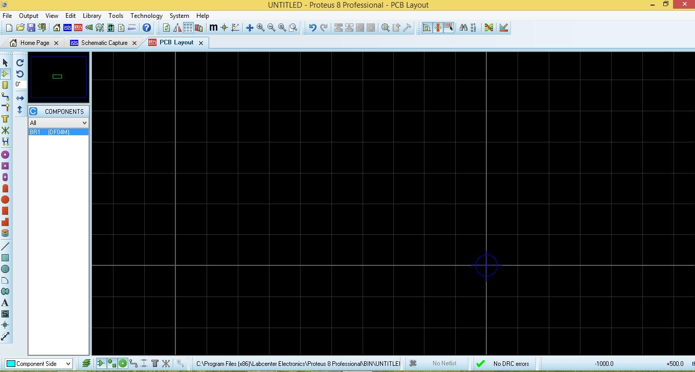

Un saludo para todos estoy aprendiendo a usar Ares para hacer circuitos impresos y quiero comenzar con uno elemental de dos componentes, uno que ya está en las librerías y otro que hice yo. Comencé haciendo la huella en ares y la guarde en la librería de usuario y luego hice el componente en isis. Conecte los dos componentes en isis pero no encuentro el componente que cree en ares para ponerlo y hacer la conexión en el circuito impreso, en el listado del modo componente de isis aparecen los dos componentes pero cuando miro el listado del modo componente de ares solo me aparece el componente que ya está en las librerías de proteus pero el que yo cree no, si alguien me puede ayudar de atemano muchas gracias.

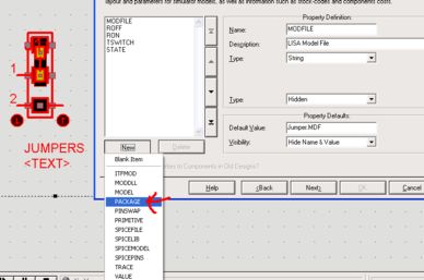

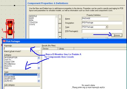

Empezamos Con El Componente Que Creaste En Isis
Coloca Tu Nuevo Componente En La Hoja De Trabajo De Isis
Raton Derecho Encuadernando El Componente
Ticamos En Librery Y En Make Device
NEXT Y Otra Vez En NEXT
LLegamos En Component Properties & Definitions
Ahi En El Mismo Menu Ticamos NEW
Se Abre Otro Menu Y Ticamos En PACKAGE
A La Derecha De Este Menu Hay Una Pestaña Que Se Llama BROWSE
Tica En Ella Y Se Te Abrira Un Nuevo Menu PICK PACKAGES
Ahi En La Pestaña Category Busca El Nombre De La Libreia Que Le Pusiste
A Este Componente Cuando Lo Hiciste En Ares
Te Deberia De Aparecer Tica Encima De El Y Luego En OK
De Esta Manera Asocias Este Package Que Hiciste A Tu Componente Creado
Una Vez Ticado El OK Volveras Al Menu Anterior Donde Tendras Que
seguir Dandole A NEXT Y NEXT Hasta Terminar De Guardarlo
En La Libreria Que Creaste Antes En Isis

Gracias por la respuesta Belgitaes, hice paso por paso las indicaciones que diste mirando las imágenes que adjuntaste y desafortunadamente sigo teniendo el mismo problema en ares no aparece el componente que hice. No tengo idea que estare haciendo mal. Muchas gracias por tu tiempo y apoyo.

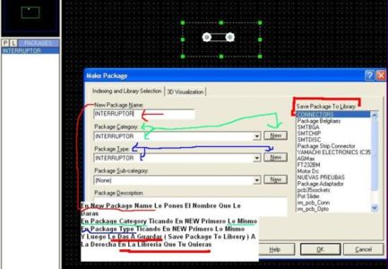

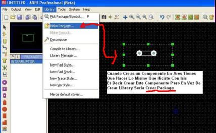

Eso Es Porque Posiblemente No Lo Guardaste Como Package
Cuando Creas un Componente En Ares Tienes Que Hacer Lo Mismo Que Hiciste Con Isis
Es Decir Crear Este Componente Pero En Vez De Crear Librery
Seria Crear Package En Ares
Encuadernado El Componente Creado En Ares Y Ticando En Librery MAKE PACKAGE
Se Te Abrira Un Menu Nuevo
En New Package Name Le Pones El Nombre Que Le Daras
En Package Category Ticando En NEW Primero Lo Mismo
En Package Type Ticando En NEW Primero Lo Mismo
Y Luego Le Das A Guardar ( Save Package To Librery ) A La Derecha
En La Libreria Que Tu Quieras
No Olvidar Darle A OK
