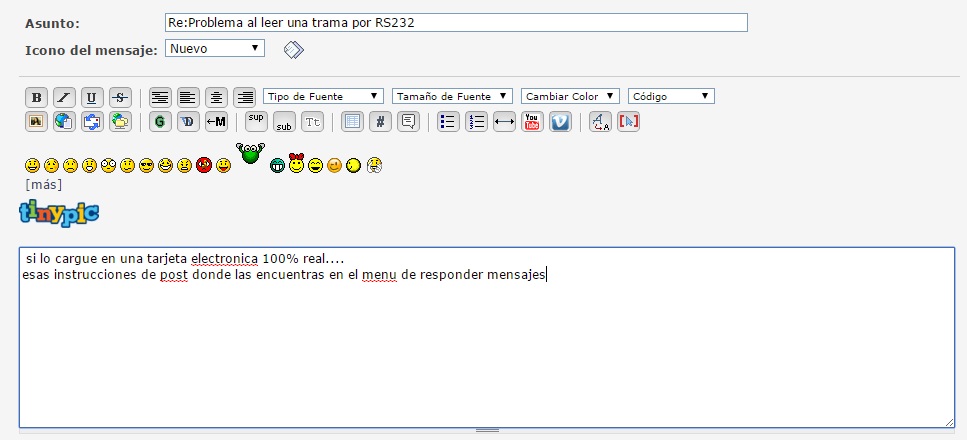

 si lo cargue en una tarjeta electronica 100% real....
esas instrucciones de post donde las encuentras en el menu de responder mensajes
Re:Problema al leer una trama por RS232
« Respuesta #35 en: 07 de Febrero de 2016, 18:21:42 »
Tenes
Asunto:
Icono del mensaje:
B   I    U  ............................ Tipo de fuente       Tamaño de Fuente                      Cambiar colo      Codigo
ese combo que dice código lo desplegas y elegis C
sds.
