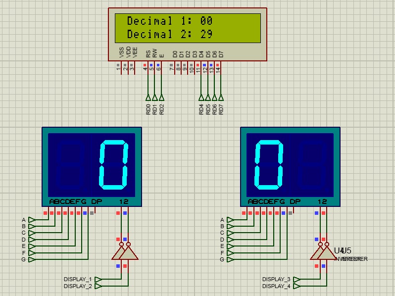

este es el programa completo , necesito recibir esta trama 25&26, logro recibir la trama pero aun no puedo mostrarlos
en los display 7 segemntos, esta trama siempre variara entre 0 al 99  por ejemplo   00&00...hasta  el 99&99

esto es lo que se visualiza

Sinceramente no comprendo demasiado por que no hay un circuito "completo". Los displays 7 segmentos por que son manejados ? Directamente desde el PIC o por un cd4511 ?
Por que hay un LCD en la captura de pantalla, cuando no hay nada de LCD en el codigo.
El codigo que pasamos esperan 4 numeros SEGUIDOS, y no separados por un '&'. Lo cual estaria agregando un caracter mas.
Cuando nos indiques eso va a ser mas facil.
PD: Por mi no subas ningun archivo de Proteus por que no lo tengo.

OK, AMIGO
DATOS DEL FUNCIONAMIENTO
1- El lcd es parte del programa del transmisor que es un PIC16F877A, el esta mandando la trama 26&50 , programe un lcd para visualizar la trama         que se esta transmitiendo.
2- los primeros 4 bit del PORTA del  pic16f628a le envian señales al 4511 para encender los display multiplexados, los display son catodo comun
    por lo cual el portb esta comandando las activaciones de los transitores para activar el negativo de los display
la misión es poder separar la trama enviada y colocar cada numero en cada display por ejemplo:
si la trama que se recepciono fue  "25&58" , tengo que separar cada numero en cada display
     2                   5                  5             8
Display 1   -  Display2  -  Display3  - Display4
Re:Problema al leer una trama por RS232
« Respuesta #14 en: 07 de Febrero de 2016, 03:10:41 »
Y no podrías probar sin enviar el & entre los dos grupos de numeros? porque el programa así como está debería funcionar reciviendo 4 números.... podrías poner el instrumento RS232 de proteus para ver la trama real que sale de un micro y llega al otro para aislar el problema....
