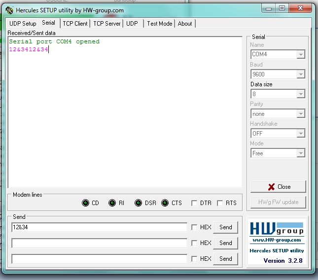

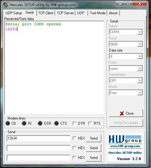

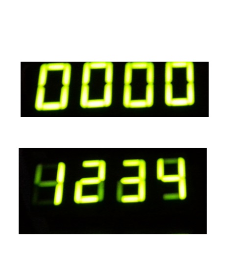

disculpa amigo, que te moleste tanto, cargue tu modificacion ..logre que aparecieran solo 4:0000...pense que se desconecto algo y cargue el ultimo...y volvi a leer los numeros..pero lo malo que ese programa lee una solavez..por que se bloquea...te dejo nuevamente el ultimo programa que funciona....me muestra por primera vez lo que le envio..pero ala segunda vez ..ya no hace nada....

Acabo de probar el programa que te pase, en realidad las partes de la interrupcion y main que hice. Pero en otro compilador distinto, por lo cual no va a funcionar en CCS, pero que funciona correctamente, acabo de ver que me comi una sola cosa que ahora voy a agregar.

Deberias:
Tener 00 00 al comienzo.
Si envias 45&87 , tendrias 45 87
Y para poder enviar de nuevo necesitas presionar un enter. asi se envia al menos un salto de linea '\n'. Ahora si los proximos 5 caracteres luego de ese "enter" seran de vuelta los mostrados.
Es decir:
Inicio: 00 00
Envias 54&12, mostraria 54 12
Envias un "enter" y luego 21&10 y se mostraria 21 10
Si ya esto no funciona , mejor me voy a tener que dedicar a jugar con arena. Se que puede haber un error , pero ya a esta hora  ( 2am ) es demasiado pedir xD.
EDITADO 2.21am

« Respuesta #87 en: 25 de Febrero de 2016, 02:19:45 »
esto lo que puedo ver en mi tarjeta , con el ultimo de los últimos programas
