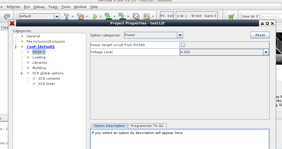

No se si estoy en lo cierto pero creo que cuanto el pickit no puede generar el voltaje deseado en este caso 5V, te saldra este mensaje. Me ha pasado en algunas computadoras sobre todo portatiles y he solucionado cambiando el valor de este voltaje en configuracion del Pickit. Saludos.

Efectivamente estaba programando y dando la alimentación al pickit 3 desde un portátil y después de hacer el cambio en el voltaje en el apartado power de las propiedades de proyecto he podido programar nuevamente todas las unidades PIC12F1572.  :)
