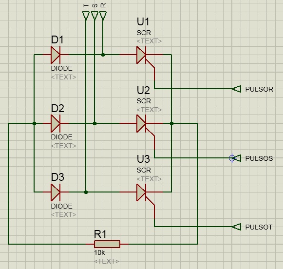

« Respuesta #5 en: 15 de Marzo de 2016, 14:53:59 »
Este es la parte de fuerza con diodos y scr, ojo es referencial por que no hay semipack en proteus.

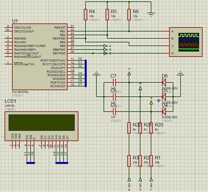

« Respuesta #6 en: 15 de Marzo de 2016, 14:59:50 »
Despues estoy trabajando en una imagen del transformador con 14v para poder ingresar al pic para poder detectar el cruce por cero
