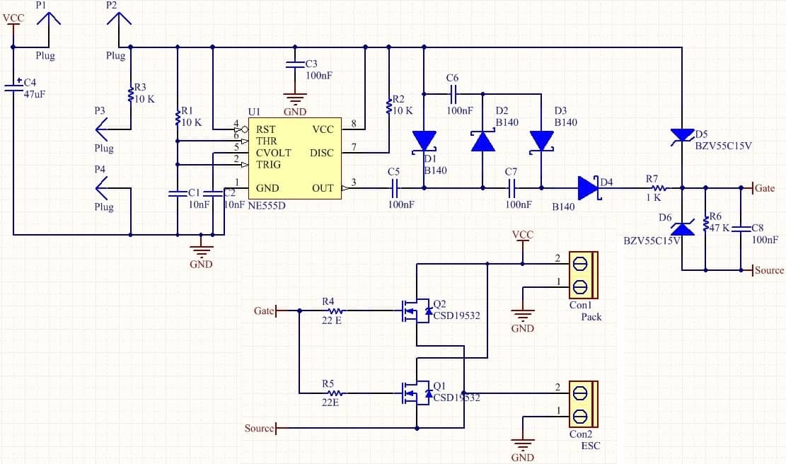

Hay un circuito muy sencillo que puede implementar y probar su desempeño, este para el uso de mosfet canal N:
(5.82 kB, 1141x462 - visto 748 veces)
No es muy complicado de entender, consta de un oscilador formado por el NE555, luego le sigue un triplicador de tensión, los zener que ofician de protección pata el gate de los mosfet, y los mofet propiamente dichos, en este caso hay solo dos mosfet, pero su número puede ser mayor o menor según sean las necesidades, cantidades de 6 o 7 mosfet no representan ningún tipo de problemas.
Por otro lado, puede verse que C4 esta por delante de la tecla de encendido, y esto es muy importante que siga conservando esa posición.
Los diodos 1N5819 pueden ser reemplazados perfectamente por los 1N4148.
Con un buen diseño de PCB, o sea pistas los suficientemente anchas y pines del mosfet lo más cortos posibles, cada mosfet puede soportar fácilmente 25A.
Con 25A de corriente circulando por cada mosfet, la disipación de potencia será de aproximadamente unos 5W unidad, por lo que será necesario el uso de un disipador.
Ahora, si es tal como comentas, y la corriente normalmente estaría en los 20A y usáramos 2 mosfet, pues serían 10A por cada unidad, lo que equivale a una disipación de aprox. 0.8W unidad, lo cual significaría que el mosfet apenas entibiaría (se considera necesario el uso de disipador a partir de los 2W para el encapsulado TO220).
Cualquier duda de me consultas.

El capacitor de entrada oficia de filtrado, y de proporcionar suficiente corriente para los picos de consumo, y sobre todo para tratar de evitar que posibles picos sean transmitidos al resto de los circuitos, uno de 47 esta bien también.
Estimo que con resistencias de 0603 debería de funcionar bien, nunca e usado este tamaño en esta aplicación, por como las exigencias son casi nulas, pues con poco se conforma.
Me explicarías como funciona, a grandes razgos, el triplicador, más que nada la parte de la salida, la de los 2 zenner. Que tensión efectiva tendría en el gate de los mosfet?
El 555 funciona como un simple oscilador estable, calculo sabrás bien como funciona.
Cuando pin 3 del 555 esta en bajo, por medio de D1 cargamos en condensador C5 con los 12V de la alimentación.
Luego pin 3 del 555 pasa a alto, o sea presenta 12V y como C5 ya estaba previamente cargado con los 12V, pues los 12 del pin más los 12 del capacitor son 24.
Con a esos 24V no le quedan otra salida, circulan por D2 cargando C6 con los 24V ya mencionados.
En el próximo bajo de pin 3, los 24 de C6 cargan a C7
Y para el ultimo alto, en el ánodo de D4 tenemos una tensión de aproximadamente 36V
Inicialmente el source de los mosfet se encuentran a 0V (OFF), por lo que si enviamos directamente los 36V antes mencionado a los gates, pues arruinaríamos los mosfet, para eso existe D6 que limita la tensión de gate a solo 15V, y D6 como está conectado por ánodo al source, por nunca la tensión de gate sobrepasaría los 15V de tensión de zener, no importando a que tensión se encuentren los sources.
Para limitar la corriente por D6, existe R7.
C8 es un filtrado para evitar fluctuaciones en la tensión de gate y cortes inesperados de alimentación al resto de los circuitos.
Si cortásemos la alimentación del oscilador, los 36V dejarían de llegar, pero C8 y la capacitancia de los gates harían que los mosfet siguieran saturados y en conducción.
Para generar la descarga de C8, existe R6, que sería el encargado de descargar las capacitancias u por lo tanto colocar en estado OFF a los mosfet,
Pero como el proceso de descarga de C8 es un poco "lento", añadimos el zener D5 que automáticamente al cortar la alimentación del oscilador, reduce la tensión sobre C8 en aproximadamente 12, ganando en velocidad.
Más allá de lo comentado, D5 cumple la función de "limitar" la tensión del triplicador a un máximo de Vcc + 15V, que sería la máxima tensión que necesitaríamos para excitar correctamente los mosfet.
Con el diseño propuesto, la máxima tensión de gate sería de aproximadamente 15Vcc (entre gate y source) en estado de conducción y de Vcc+15 entre gate y GND

Ese D5 me estaba matando descubrir para que era!!!! el D6 me imaginaba que era para proteger el Gate. Tenia dudas de por que generar 36V si luego recortamos a 15V. Pero esos 15V no son respecto de GND asi que no son comparables a los 36V...
En realidad hubiera sido posible trabajar con un diplicador en ves de un triplicador, el circuito es levemente más sencillo y pequeño.
Pero con el duplicador hibieramos tenido solo 10V para la tensión de gate (en el mejor de los casos) y si por cualquier motivo algo no estaba como en la teoría, seguro presentaría cortes de funcionamiento, entonces para no arriesgar usé un triplicador.
Y claro, esos 15V en el estado de OFF son 15V con respecto a GND, pero en el estado ON, con respecto a GND son 15+12=27V, con los 36 tenemos un pequeño resto para "jugar" tranquilos y no arriesgar nada, o por lo menos esa es la teoría.

Mirá, así me quedó el esquemático

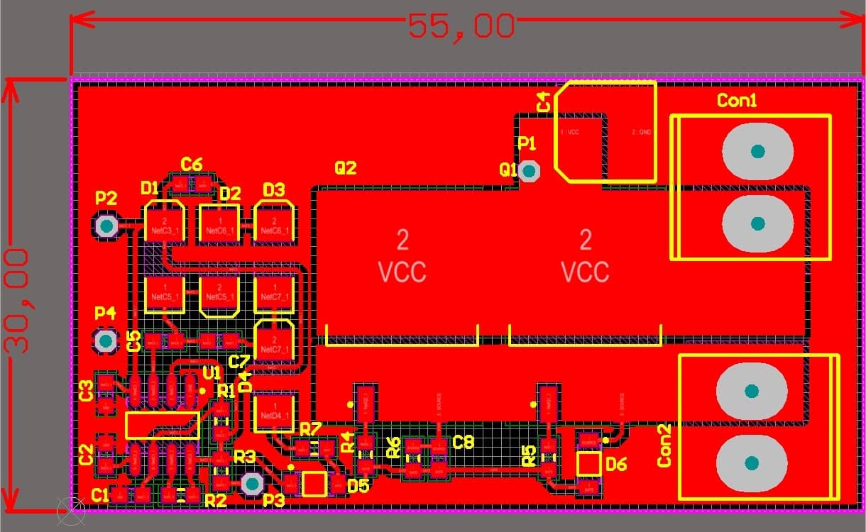

Así el ruteo:
(105.18 kB, 1220x750 - visto 579 veces)
El plano del SOURCE mide 3.5mm de ancho. Tendré que darle más? quizá puedo hacerla doble faz y del lado de atras poner buenos planos de SOURCE y de VCC...

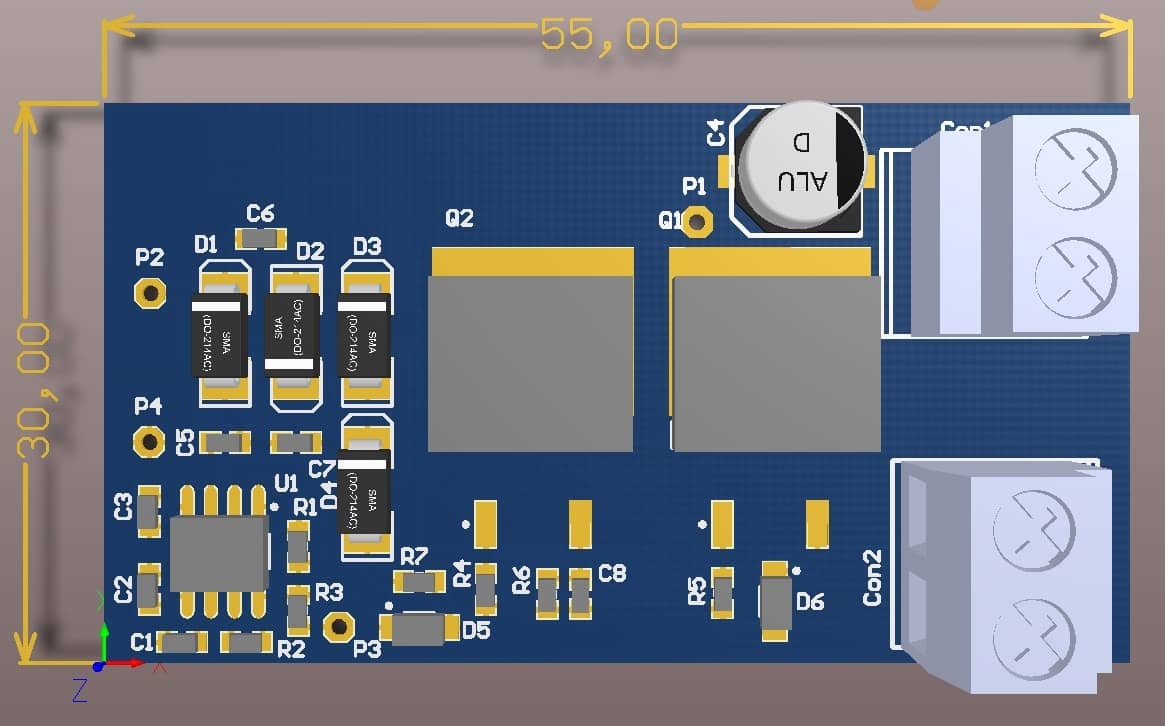

El 3D:

Tengo los dibujos de los diodos alreves  :?
Esas borneras no irían, soldaría directamente los cables del ESC y del lado del PACK iría soldados los cables con la ficha que hoy tiene el ESC...
Como lo ves?

Yo levantaria todo el micro  + comoponentes para dejarlo mas al medio, de esa forma hay un camino de masa tambien abajo, y eliminaria todas esas islas que no tienen sentido de masa. Como lo de abajo de D6, lo de entremedio de D1 y D2.
La masa del micro es un caminito muy chiquito :3
A mi gusto es todo lo que cambiaria xD

Hola elgarbe, así en una vista muy rápida, te digo que R1 y R2 están mal conectados. R1 va al pin 7 y no a positivo.
Por otro lado, podes agregarle un diodo para proteger todo el circuito de posibles inversiones de polaridad, de hacerlo, colócalo antes de C4.
En lo que respecta al PCB, el consejo de KILLERJC me parece correcto. Y agregaría que hagas la masa entre ambos conectores un poco más ancha (recuerda que hay posibles picos de 50A). Lo mismo para las pistas de Drain y Source. Y de paso la de drain oficia de disipador.
C3 debe de estar lo más próximo posible al PIN8 y no al 4 como está ahora.
Recuerda no dejar muy fina la pista de gnd del 555  ;-)
R3 y P3 no le veo sentido que estén donde los colocaste, yo los colocaría arriba, al lado de P4.
Y P1 y P2 más cercanos, para que sea más "intuitivo".
C4 colocalo más cercano al 555.
Por lo demás no veo problemas.

« Respuesta #14 en: 16 de Marzo de 2016, 13:12:59 »
ufffff, uno quiere hacer un prototipo en tiempo record y no lo dejan, jajaja
Si, acepto todos sus consejos y ya los pongo en práctica.
PD: Doble faz para agregar mas "pista" a GND, VCC y SOURCE esta descartado, no?
saludos y gracias
