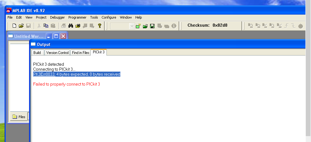

Hola a todos. Tengo un problema con mi programador PICKIT 3. Lo compre nuevo, hoy lo recibí. Es un clon.
El problema está que no puedo conectarlo al MPLAB me da el error PK3Err0033: 4 bytes expected, 0 bytes received, y no se como solucionarlo. No creo que esté quemado, es nuevo!!!  :lol:
Estoy utilizando win xp y el mplab v8.92. Tambíen lo probe en win 8 pero obtengo el mismo problema.
Intenté instalando el PICKIT 3 programmer, pero no pasa nada...
Alguien puede darme una mano??
Muchas gracias.

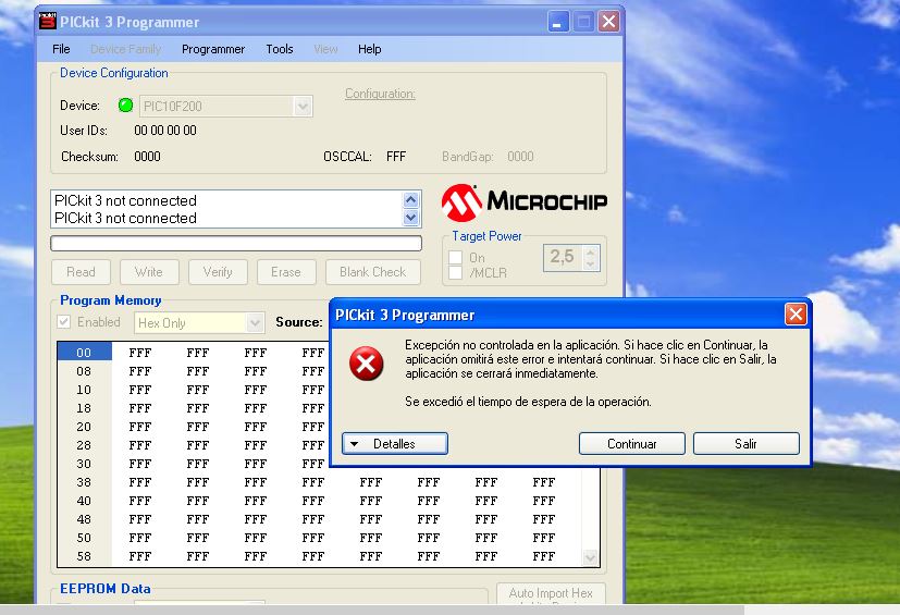

Instalé la ultima versión del PICKIT 3 PROGRAMMER la 1.0.0.0. Lo probé y sigue con lo mismo... adjunto una foto.
Que puedo hacer?? No puedo creer que no ande.
La opción Revert to mplab mode no está.

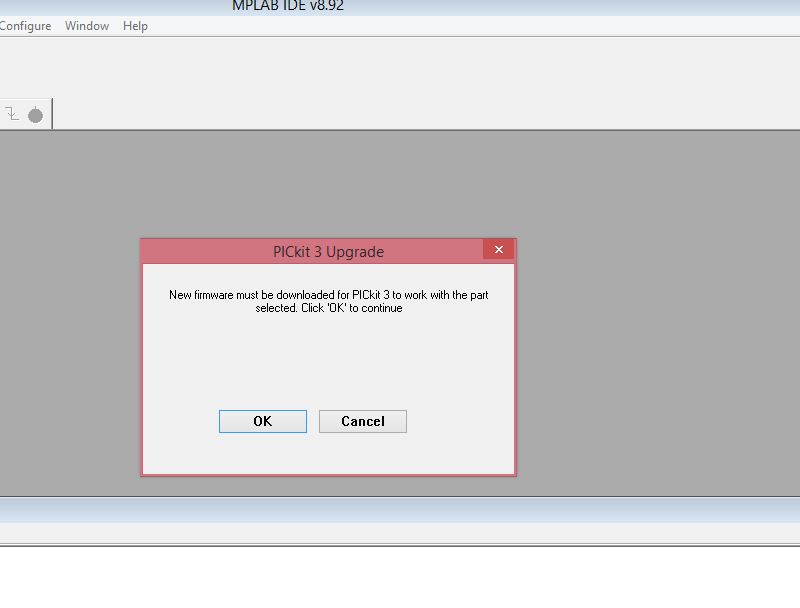

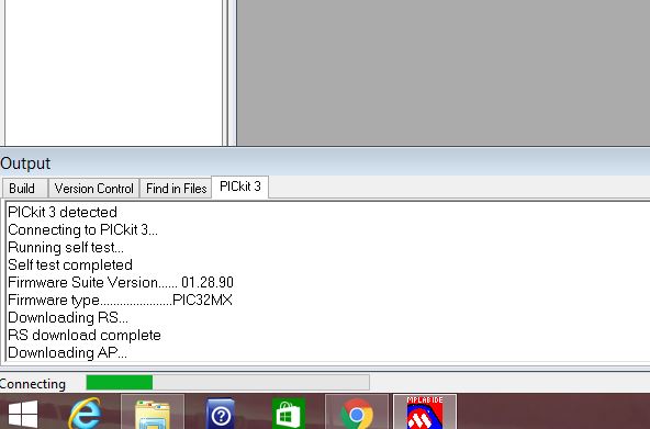

Muchas gracias!!! Logré conectar el PICKIT 3  con esa versión! Le descargue el OS pero a la hora de comunicarlo con el MPLAB V 8.92 se queda tildado descargandole un nuevo firmware y no se completa nunca.
Ya intente 3 veces el mismo procedimiento pero no funciona... Sera la versión del MPLAB???
Muchas gracias por su ayuda!

Muchas gracias! Esta funcionando con el MPLAB v 8.92. No se porque pero se instaló... creo que de tanto probar.  :D
El tema está que cada ves que desconecto el PICKIT 3 me vuelve a pedir que le descargue el firmware.... tengo miedo que se me queme!!!!  :lol: :lol: :lol:

El tema está cuando desconecto el PICKIT 3 del puerto usb, ahí pierde el OS y tengo que cargárselo otra ves... Y es verdad, la flash no dura para siempre!!!!  :5] :5] :5]
Se puede hacer algo??? Alguna ayudita??

Hola hermanos del foro reciban un cordial saludo, Un poco tarde pero vendrán mas con el mismo lió jajajaj
El error que muestra el hermano  "Pchuqui_1" es muy fácil de resolver cuando vallan a instalar PICKit 3 den clic derecho ejecutar como administrador. este es uno
2, si lo instalan normal luego de instalarlo van a  la carpeta donde lo instalaron puede ser "C:\Archivos de programa\Microchip" clic derecho propiedades y tildar la casilla ejecutar como administrador,
3,En el acceso directo del escritorio clic derecho y clic de nuevo sobre "solucionar problemas de compatibilidad.
Este problema se genera porque Archivos de programa le niega el acceso a picki3
y por ultimo si tienen la posibilitad de instalar Net-Framework versión 4.03  también lo corrige, Saludos que dios los bendiga
