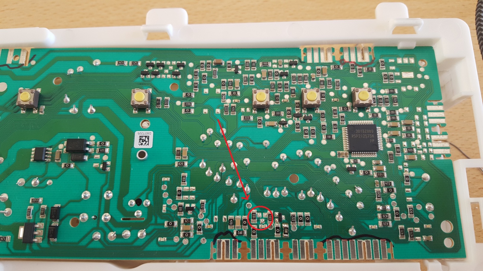

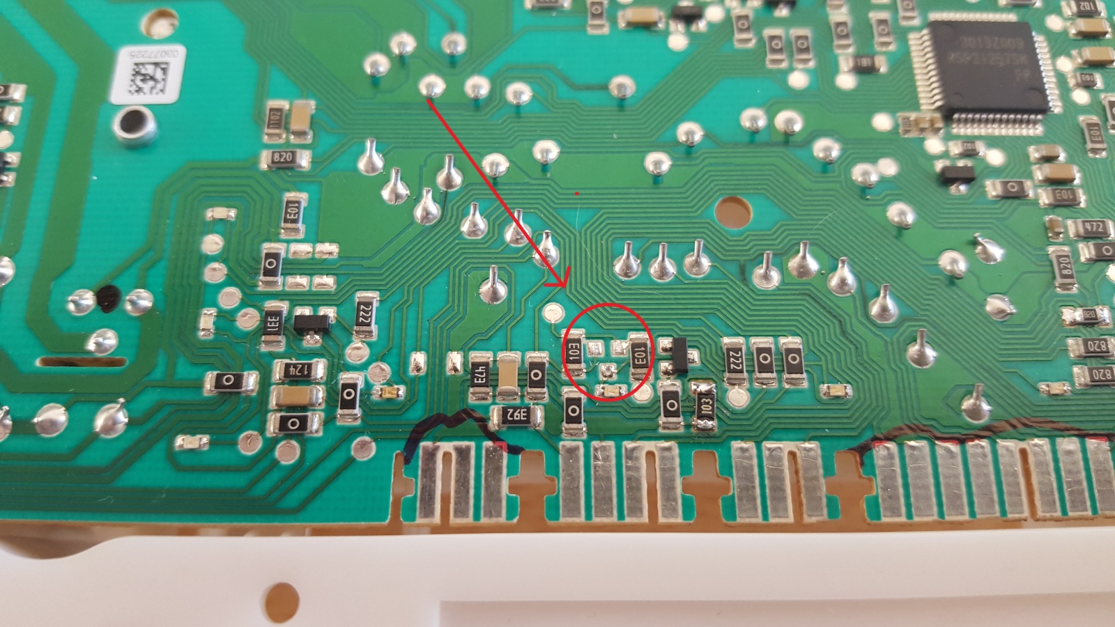

Hola alguien me puede ayudar? que transistor va ahi? muchisimas gracias. Plaqueta Lavarropas Drean Blue 6.08

Y no tenia un marcado el transistor que estaba alli ? La otra que te queda es tratar de dilucidar que conexiones tiene y ver si es un PNP o NPN, o que alimenta ese transistor. Para ver si podes poner cualquier otro transistor.
Otro indice es buscar si hay algun circuito parecido ( como por ejemplo al lado ) que poseen las mismas resistencias y ver que transistore usa.. Ya que se suele usar 1 o 2 modelos como mucho (de cada uno PNP y NPN ) para toda la placa, excepto etapas que neseciten un plus de corriente/tension

Lo que haya tenido estaba para encender el led que tiene al lado (junto con el otro transistor)
Que esté o no esté no afecta al funcionamiento. Si la placa no anda el problema grueso es otro.

Gracias ya me dijeron cual era en otro foro
