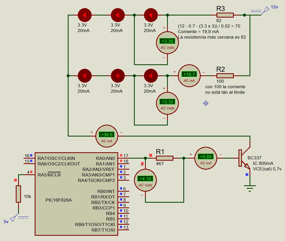

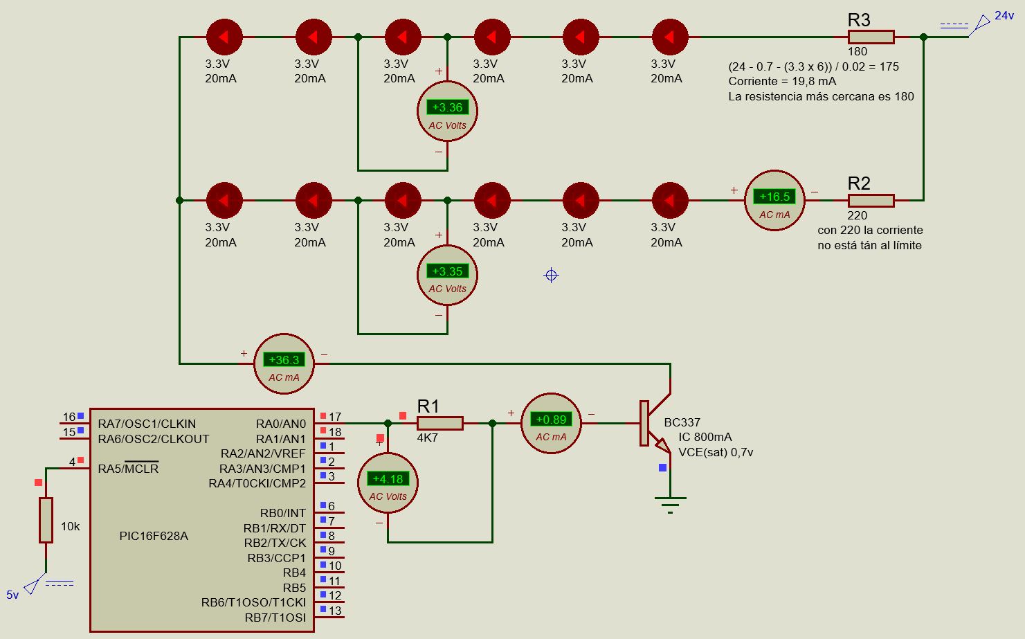

hola KILLERJC y Chaly29,
Chaly29, elegí el BC337 porque en elemon está a 90 cvs contra el BD139 (el único que tienen de los tres) a $3,90,
si, me olvidé de la tensión ce, el bc tiene de 0,7v a 500mA del colector,
este es el circuito con 6 leds por grupo con la tensión ce incluída,
(128.81 kB, 1481x923 - visto 497 veces)
¿si los leds que tienen un rango de 3,2v a 3,4v los hago trabajar a 3,35v se reducirá la vida útil?
una pregunta de novato, ¿qué es Vbe(on)? en el bc es de 1,2v,
¿cuál sería la corriente para que entre en saturación?
también estuve pensando en usar una fuente de 12v en lugar de la de 24v para reducir el tamaño y el costo, este sería el circuito con la fuente de 12v, pero tendré que calcular el amperaje total para cada caso porque con 12v se iría a un poco más de 2a y con 24v se iría a un poco más de 1a,
(112.11 kB, 1085x918 - visto 507 veces)
¿qué opinan de todo esto?
MUCHISIMAS GRACIAS por toda la ayuda que me están dando,
saludos,

« Respuesta #4 en: 02 de Mayo de 2016, 00:02:03 »
Hola LucasBols, yo solo doy ideas, el que pagas las cosas eres tu  :D
Muchas veces el "ratón" termina pagando el doble  ;-)
Los led's trabajan por corriente y no por tensión, tu le haces circular XX mA y ellos toman la tensión que les es necesaria,
Vbe es la tensión máxima que soporta la base y el emisor
La corriente de saturación dependerá de la corriente de colector. Para calcularla:
Corriente de colector / Hfe = intensidad de base
Cualquier intensidad igual o superior a la calculada coloca al transistor en la zona de saturación
Estas seguro que reducís tamaño y costo usando 12V?!
