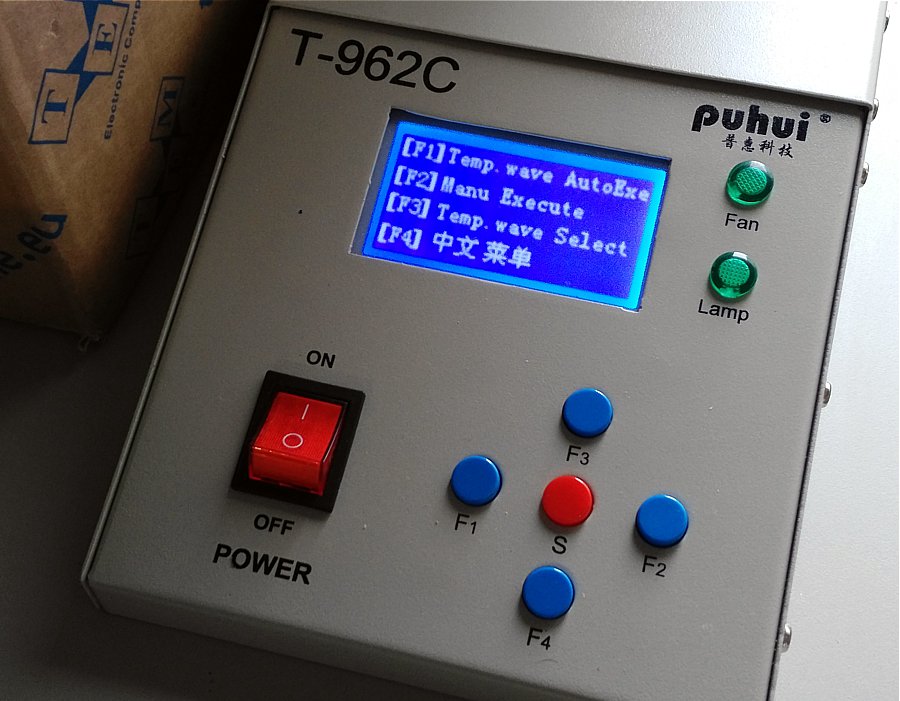

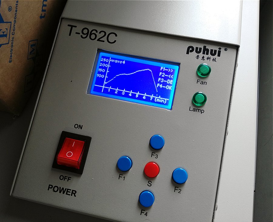

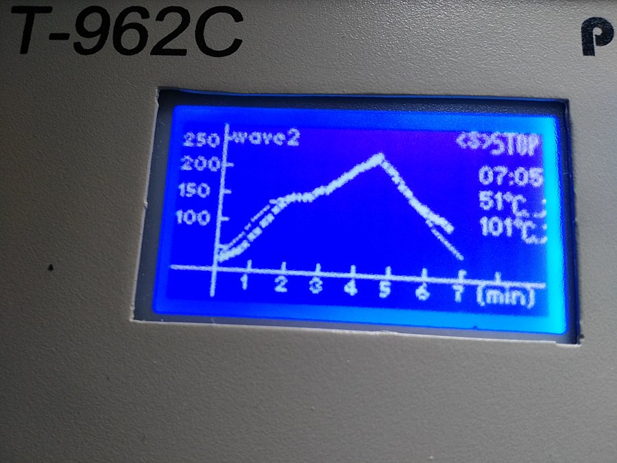

Por fin pude probar el horno, le he puesto el enchufe, le doy al interruptor y andando. El menú en pantalla, como esperaba, es idéntico al de sus hermanos menores, así que sin problemas porque ya me lo conozco.
En general bien, aunque hay un par de cosas que no me han gustado, y todavía no he probado metiendo placas, porque hoy no tenía ninguna que hacer. Entre mañana y pasado me llegan las placas grandes de ALLPCB y lo podré probar en profundidad.
Aún así, le he seleccionado una curva, la 2, que es la que siempre uso y lo he puesto en marcha para ver que funciona.
Lo primero que no me ha gustado es el plástico que le han puesto a la ventana del LCD, porque es bastante vidrioso y no deja ver una imagen nítida como si ocurre con los hornos pequeños. Luego ya en funcionamiento, veo que le cuesta coger temperatura, hasta pasar la fase de precalentamiento la curva de temperatura real va por debajo de la ideal, luego temperatura ideal y real ya van al unísono, y cuando llega a la fase de enfriamiento vuelve a las andadas, en ese caso la temperatura real se queda por arriba de la ideal. Muy fino no va el PID que digamos, pero bueno lo importante es que la parte de la curva que va desde el final del precalentamiento y el inicio del enfriamiento va bien, incluido el momento crítico de la soldadura.
En cuanto tenga placas para meter, ya veré que tal anda, de momento en general bien. Una cosa que se agradece bastante es que el interruptor de puesta en marcha esté arriba, bien accesible, en el panel de mandos, y no por detrás como ocurre con los hornos pequeños.
« Última modificación: 30 de Noviembre de 2016, 16:35:43 por planeta9999 »
