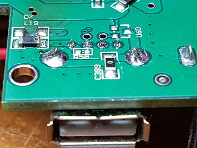

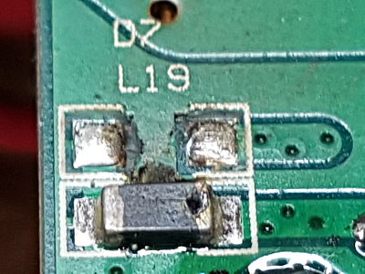

He abierto el osciloscopio y he visto que junto al conector USB tiene un componente quemado, esta marcado como L19 y parece
ser una bobina SMD. Si alguien tiene este mismo modelo, seria tan amable de decirme si tiene algún numero serigrafiado o se podría
medir de alguna manera para que yo pueda sustituirlo.
(57.75 kB, 400x300 - visto 2976 veces)
(52.73 kB, 400x300 - visto 2979 veces)

Y la bobina parece ser el choque que saben tener los USB en los 5V.
Y esa resistencia que deberia ser un condensador por como esta marcado es tal ves lo que provoco el corto, poniendo a tierra el GND.

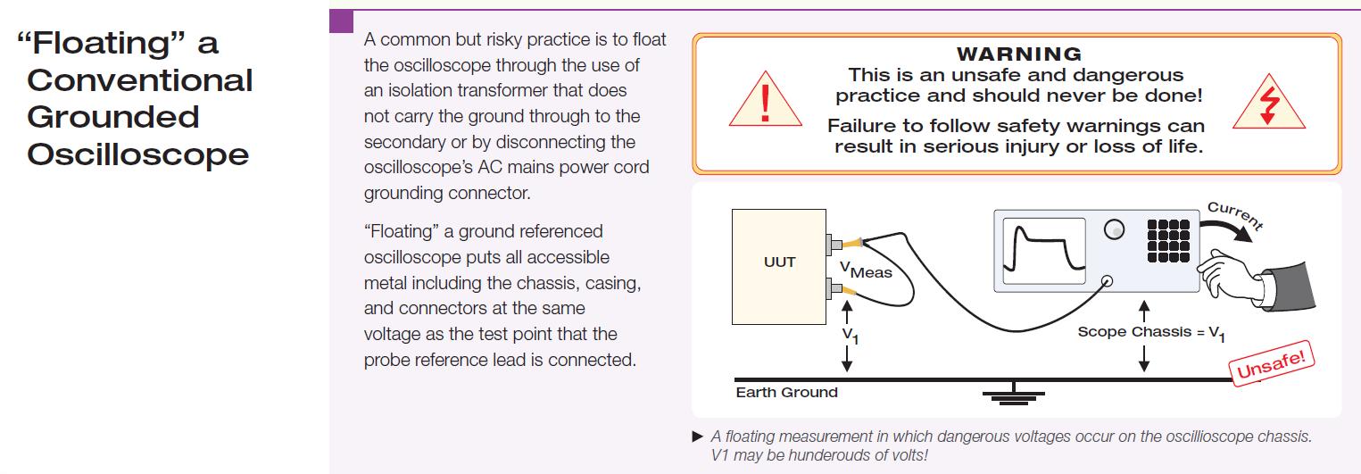

Aislar el osciloscopio es peligroso:
(146.98 kB, 1525x531 - visto 3222 veces)

En estos casos lo importante es entender y asimilar lo que indica Picuino y la imagen que puso. Pero aclarado esto y con las debidas precauciones, hay casos en que no queda otra que hacer justo lo que "no se debe hacer".
Yo lo he hecho muchas veces, sobretodo para medir precisamente la red electrica, aunque inmediatamente despues de dicha medida he restaurado todo al debido estado de seguridad. El modo que utilizo yo para hacer esto facilmente y rapido, es con un adaptador de clavija redonda, (europea) a plana, (americana) son economicos y no tienen conexion a tierra.
Respecto al accidente que origino este hilo, es mas comun de lo que parece, en unas ocasiones por desconocimiento y en otras por despiste.

Hola nico, lo que afirmas es verdad, al igual que lo comentado en los post posteriores, por supuesto de la manera que yo comento tiene esa "desventaja", pero con un trafo de unos pocos watts salvas tu osciloscópio. Pero siempre debes de tener precaución con su uso.
De la manera comentada por los compañeros, necesitas de un transformador aislador de mayor potencia al DUT, y cuando el DUT consume más de 500W el tema se complica sobre manera.
En definitiva, si tu ámbito de trabajo es siempre con DUT de baja potencia, aísla el DUT, es lo aconsejado y más recomendable y seguro. Ahora si tu ámbito es con DUT que pueden ser de baja potencia hasta varios miles d watts, aísla el osciloscópio y ten precauciones al momento de las mediciones.
