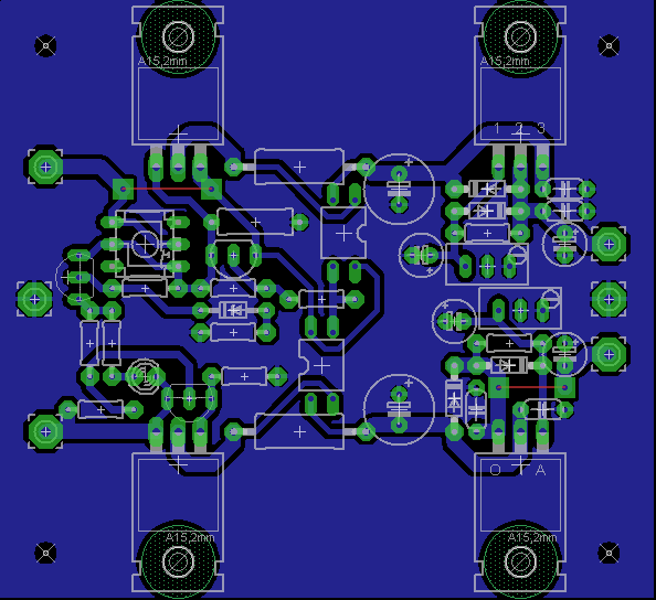

Posible diseño de PCB: Tamaño horizontal 75mm x Vertical 69mm. En la placa propuesta, mosfet y LM están montados sobre un mismo disipador (uno para cada rama), por lo tanto ambos deben de estar aislado del mismo. Las lineas rojas son los puentes a realizar.

« Respuesta #7 en: 26 de Junio de 2016, 10:35:05 »
Hola Chaly29
Estoy muy impresionado con la ayuda recibida, es al primera vez que me dan tanta info y de tanta calidad. Agradezco el esfuerzo dado. GRACIAS!
Habia pensado realizar los cálculos de potencio por si puedo montar el sistema en smd. Pero veo q no va a ser posible por potencia.
Gracias de nuevo lo montare y a estudiar.
