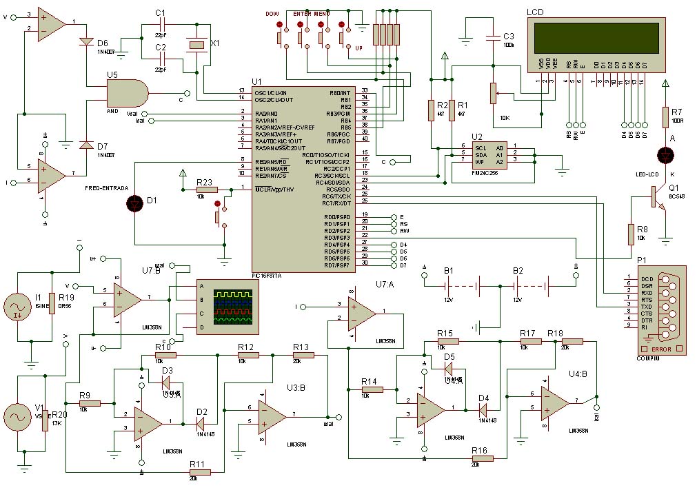

Aquí esta el esquema, el archivo del programa igual lo tengo para compilar en C, el funciona solo que hay ocasiones que en el bucle para hacer las mediciones me da algunos valores extraños, el que quiera contribuir en este proyecto bienvenido sea, varias cabezas piensan mas que una sola.

Hola yamir84, es una idea mía o todo tu trabajo suena a trabajo práctico para la escuela?
Primer faltante que veo, el PIC no tiene manera de saber si la corriente adelanta o atrasa con respecto a la tensión.

Esto no es para escuela, gracias al Señor ya soy ingeniero eléctrico es solo un trabajo de hobby que he hecho con mi hermano que es ingeniero de control automático y bueno sobre el tema de saber el desfasaje de la corriente respecto a la tensión es indispensable para saber el Fp y hacer todos los cálculos ect. y si por el pin 15 de micro hago el conteo y por interrupción calculo el tiempo del cruce por cero de la I y la V.

Lo del PIN15 ya lo había visto, pero si bien en ese pin tendrás el desfase y podrás tomarle el tiempo con la interrupción, sigues sin tener forma de saber si la intensidad se adelanta o atrasa con respecto a la tensión, ya que el micro no recibe ese dato por ningún pin. Me entiendes?
Si bien por el PIN15 recibirás un pulso alto con un periodo activo proporcional al desfase, pues si la intensidad adelanta u atrasa la misma cantidad de grados, el pulso sería el mismo para ambos, y no sabrías si la intensidad está atrasada o adelantada.
RE: Es lógica tu pensamiento pero tengo la duda hermano tienes conocimientos de electricidad verdad, ahora otra pregunta cuando el desfasaje de la corriente y la tension da cero o sea que las dos van en el mismo ciclo de la onda sinusoidal eso quiere decir que la carga es resistiva pura o sea una hornilla eléctrica conectada ect. cuando la corriente adelanta al voltaje es capacitivo y viceversa es inductivo el circuito de la carga.
Ahora ese no es el circuito final ponde el nuevo circuito del diseño final que llegue con mi hermano y el archivo para Proteus, el documento word donde esta explicado todas las partes de la electrónica y el archivo HEX ademas del archivo para la programación en PIC C Compiler. Saludos... Espero sus aportes.

Podrias usar dos flip-flops en lugar de la compuerta AND para obtener dos salidas en las que si V se adelanta a I salen los pulsos por uno y sino salen por el otro, con un ancho relativo al desfasaje entre V e I.
No se como seria hacer eso, en ese circuito que hago calculo el tiempo que dura en flanco alto hasta uno bajo dos veces que seria ciclo completo de la onda sinusoidal , como la AND solo me va a dar un uno lógico cuando las dos entradas estén en uno de ahí sale en tren de pulsos a calcular o sea ese ha sido el gran talón de akiles de este proyecto, aunque la frecuencia que entra por RB0/INT le pongo un generador de pulsos y en el LCD sale la frecuencia que esta entrando por esa patilla y haciendo unos cálculos saco el angulo y a eso el cos y seria el FP.

Sino mas facil con un flip-flop D conectado a la entrada de la compuerta AND y en la salida tendrias 1 o 0 dependiendo de cual se activo primero (CLK o D en el flip-flop). Otra sería usando las interrupciones y medir con un timer la diferencia entre los dos.
Yo use tu segunda opción la del timer y por interrupción si no hay nada en esa patilla del micro el no hace nada y la interruocion del puerto B para los botones del menú. Eso sería colega al final eso funciona pero no pude probar con un TC ni un TP para ajustar todo ya en fisico está hecho luego subo unas fotos.

Podrías poner la entrada de V (la que entra a la compuerta AND) a un pin directo y así cuando entra a la interrupción podes saber si la corriente esta adelantada al voltaje o al revés.
No se tengo que hacer esas pruebas la verdad no tengo mucho tiempo para eso el trabajo me tiene ocupado jejejeje por eso puse acá a ver que sale, Saludos.
