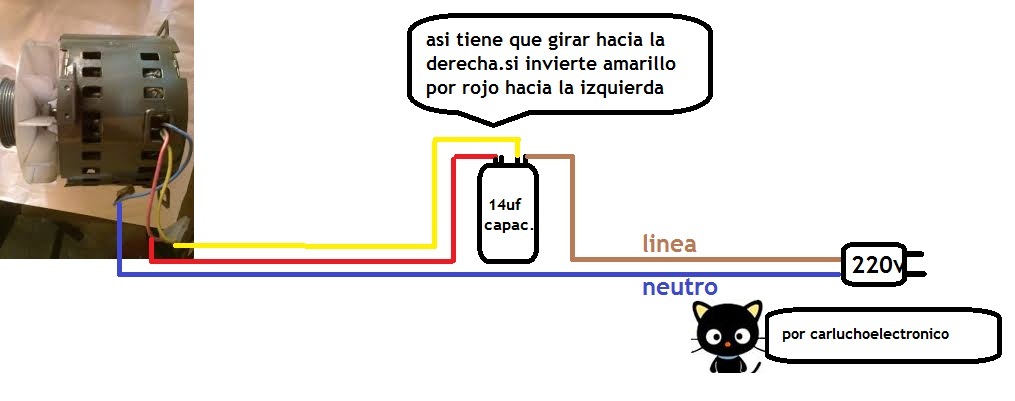

hola el lavarropa que estoy usando es un drean unicommand 116, el motor que usa no lo conozco pero es igual al que esta en la imagen de descarga, tambien deje una foto de la plaqueta que use

El motor es del tipo condensador permanente, muy común. Y la placa que estás usando, pues no a salido en los adjuntos. En estos momentos estoy reparando una plAca de esos lavarropas.
