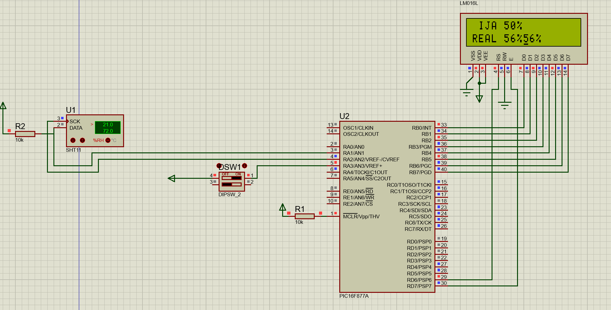

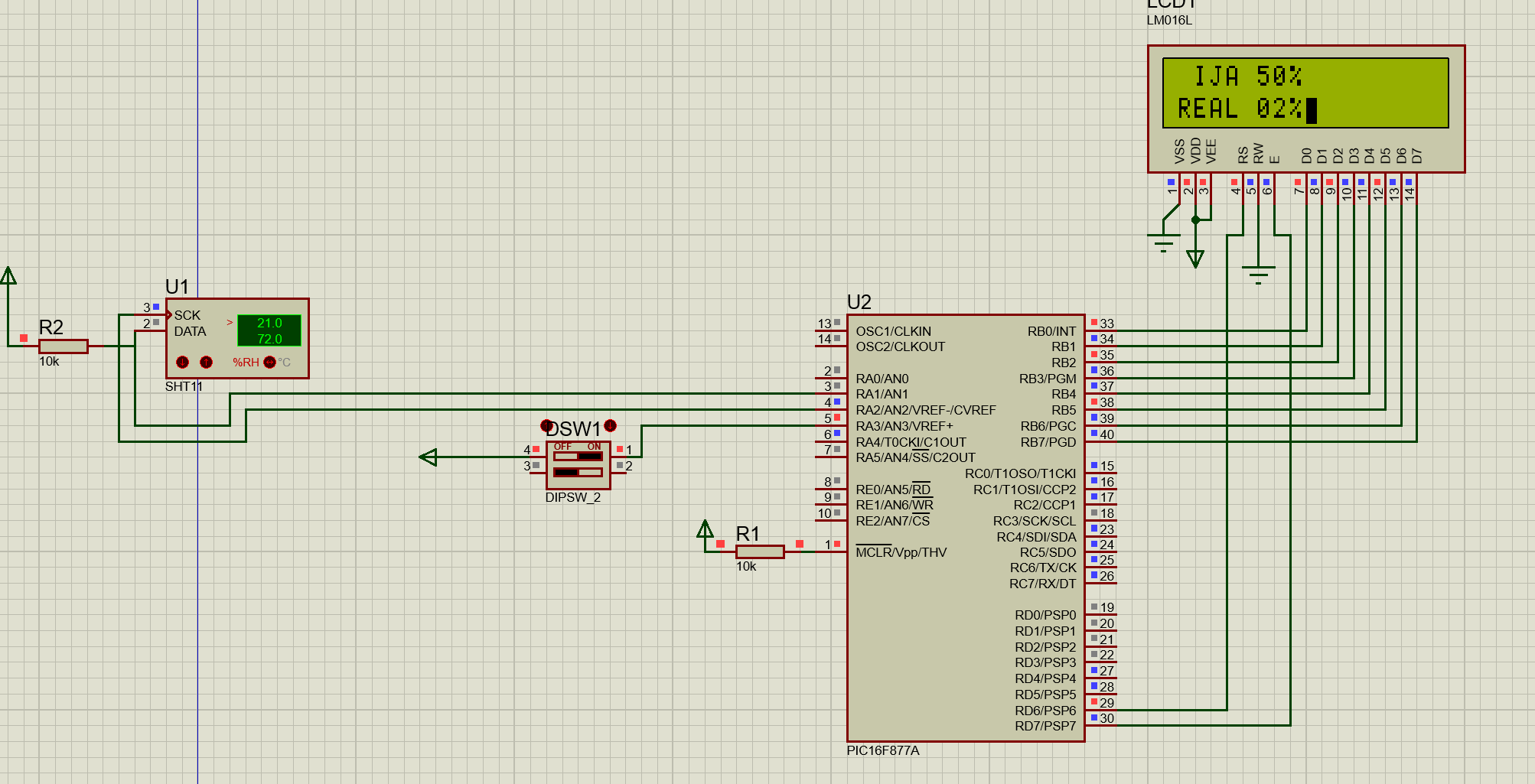

Ir comprobando el programa por partes es lo que he ido haciendo, por eso se que me funciona todo el programa menos las rutinas del Sht11. Creo que la única rutina que no me funciona es la de leer la medida. Si empre se carga el el registro RXlsb el mismo valor.
La LCD funciona correctamente, es verdad que hay muchos retardos, pero por exceso de tiempo no deja de funcionar ira mas lento pero funciona.
Si me pudieraís decir si la rutina de leer la tengo bien o mal, porque creo que ahí esta el problema.

Gracias. He hecho las correcciones y recomendaciones que me has dicho. Pero ahí no está el problema, ya que lo he vuelto a simular y nada siempre se carga el mismo valor en RXlsm y en el otro. Además la rutina de mandar comando estaba bien y ahora con las mejoras también, porque proteus no envia mensajes de el comando que ha llegado al sht11 está reservado o no se puede implementar.
Si me puedes hacer el favor de mirar la rutina de lee valor, te lo agradecería. Porque esa parte en el datasheet no la entendía muy bien, y en las rutinas que he mirado de internet después de leer el byte alto, vuelve sincronizar justo antes de leer el byte bajo. En el datasheet no dice nada de esto último.

No se como mostrartelo. Así te valdría??
Solo estoy intentando que me lea la humedad.
Rutina para medir la humedad:
sht11_Humedad   movlw   b'00000101'
      call   SHT11_CMD   ;Envio: Lectura de humedad
      call   waitACK      ;espera que llegue ACK desde el sensor
      call   adqtime      ;espera que pase el tiempo de adquisicion
      BCF   STATUS,5
      bsf   PORTA,1
      call   read
      call   CalcRH      ;Calcula %RH y ajusta linealidad
               ;retorna variable RH COMO dato
      return
« Última modificación: 14 de Octubre de 2016, 17:16:48 por juansanchezruiz05 »

Ok
Esto es, no??
El error debe estar en la rutina de leer medida, porque los comandos se mandan correctamente, sino proteus indicaría lo contrario.
« Última modificación: 14 de Octubre de 2016, 19:58:20 por juansanchezruiz05 »
