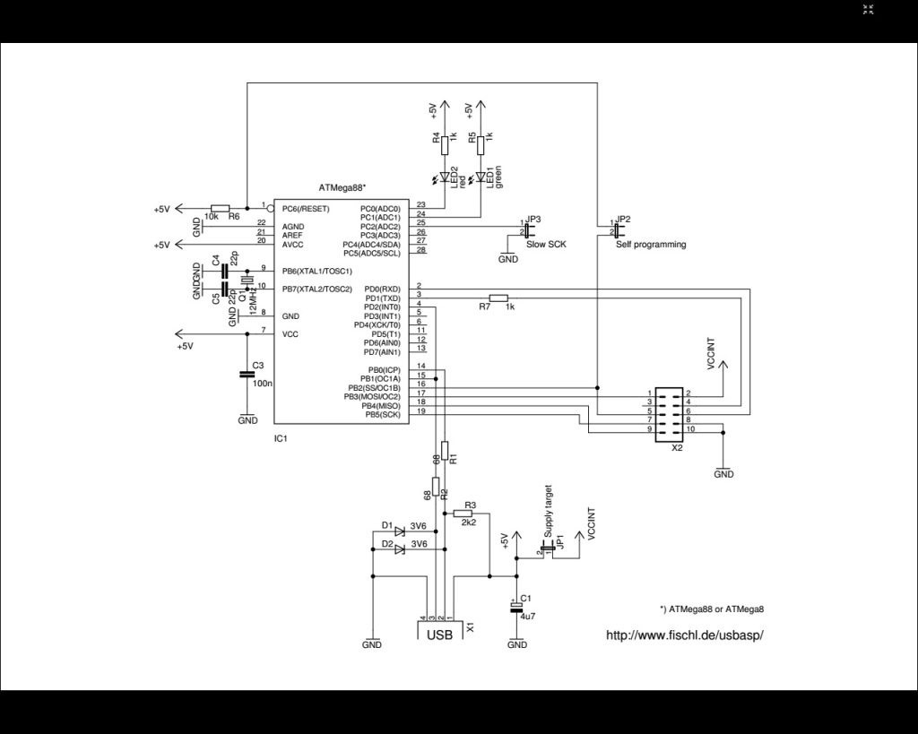

Yo te recomendaria este http://www.fischl.de/usbasp/
Features
    Works under multiple platforms. Linux, Mac OS X and Windows are tested.
    No special controllers or smd components are needed.
    Programming speed is up to 5kBytes/sec.
    SCK option to support targets with low clock speed (< 1,5MHz).
    Planned: serial interface to target (e.g. for debugging).
yo lo uso cuando tengo que quemar varios micro,  pero para experimentar uso mi STK500  :P

El usbasp funciona en linux a través de avrdude o incluso a través del mismo IDE de Arduino
https://learn.sparkfun.com/tutorials/pocket-avr-programmer-hookup-guide/using-avrdude
para usar el programador usbasp en modo usuario añades un archivo en /etc/udev/rules.d cuyo contenido sea el siguiente
SUBSYSTEMS=="usb", ATTRS{idVendor}=="16c0", ATTRS{idProduct}=="05dc", MODE="0666"
Con eso podrás programar por ejemplo un attiny85 con
avrdude -p t85 -B 4 -c usbasp -U flash:w:blink.hex
Con la opción -c seleccionas el tipo de programador

Para programar otros Atmel o programar un micro Atmega fuera de la placa Arduino, puedes utilizar una placa Arduino o, mejor aún, un USBAsp:
Es muy barato y para empezar tendrás más que suficiente.
