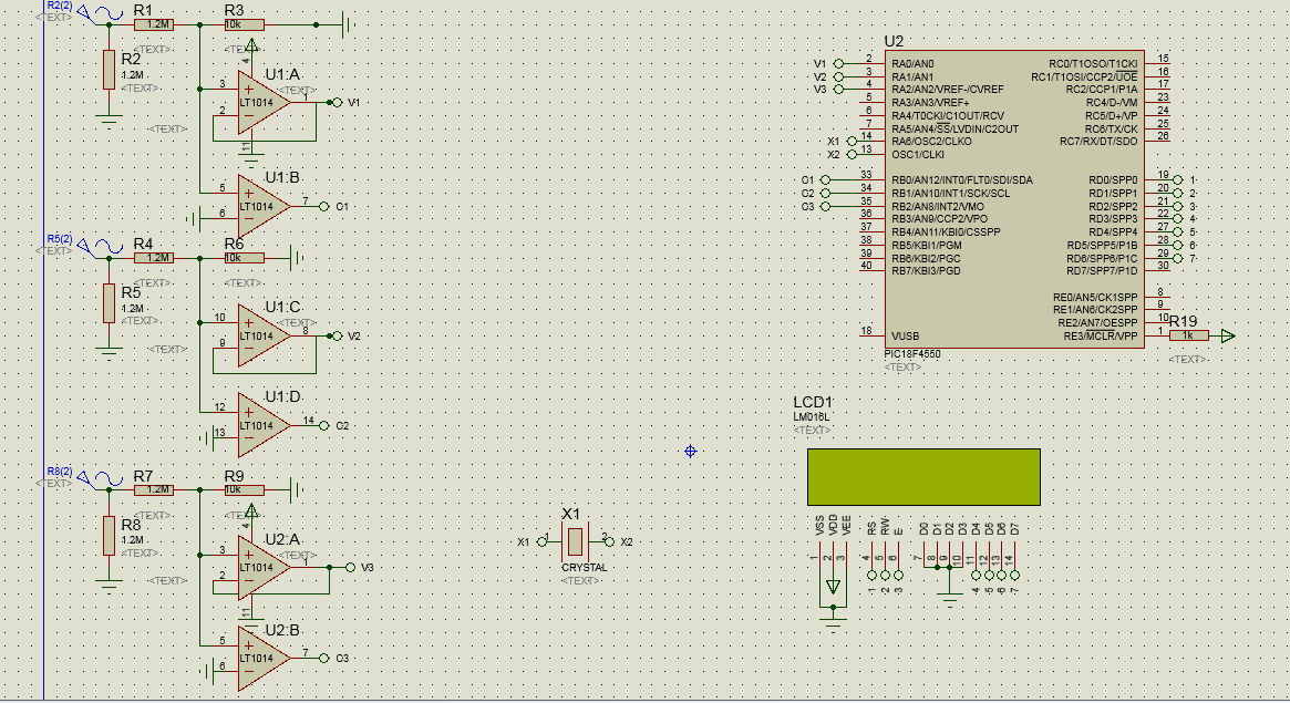

« Respuesta #8 en: 27 de Octubre de 2016, 08:55:08 »
Hola Carlos, aqui te adjunto el diseño que estoy trabajando, saludos. :mrgreen:

« Respuesta #9 en: 27 de Octubre de 2016, 09:34:05 »
Bueno, lo primero que observo es que estás alimentando los operacionales con fuente simple. Entonces estás teniendo un seguidor de picos positivos y recortando los negativos.
Lo segundo, es que es muy recomendable que pongas un zener en las entradas analógicas del micro. para protegerlas.
No esperes que tus cálculos se vean reflejados en la práctica, lo normal es que no coincidan.
Una razón que se me ocurre para la diferencia en tu medición es la tolerancia de las resistencias... Qué tolerancia tienen tus resistencias?
Otra, es que los operacionales no son ideales y tienen un buen número de parámetros que alteran la medición esperada como tensiones de offset, bias, corriente de polarización, etc.
Tendrás que leer la hoja de datos para esto.

Que tal Mr. Robot,
Observando tu esquemático y como bien te lo menciona luismh, tu seguidor de voltaje solo es un seguidor de picos positivos y por lo tanto esta recortando los ciclos negativos, es como si tuvieras un rectificador de media onda.
Analizando lo anterior podemos decir que el voltaje rms en la terminal "+" del amplificador operacional es:
Vr+ = [Vin*(10Kohm)]/(1.2M+10K)
V+ = 2.15Vrms
El voltaje pico de V+ es:
Vp+ = V+ * 1.41
Vp+ = 3.04V
Por lo tanto el voltaje promedio de la señal de salida del seguidor será (V1, V2, V3):
Vout = Vp+/3.1416
Vout = 3.04V/3.1416
Vout = 0.9673V
Este es el voltaje que mirarias si pusieras un voltmetro en la salida de cada seguidor. Si pones un osciloscopio vas a ver una señal senoidal rectificada de media onda.
Espero esta info te sirva para resolver lo que intentas realizar.
