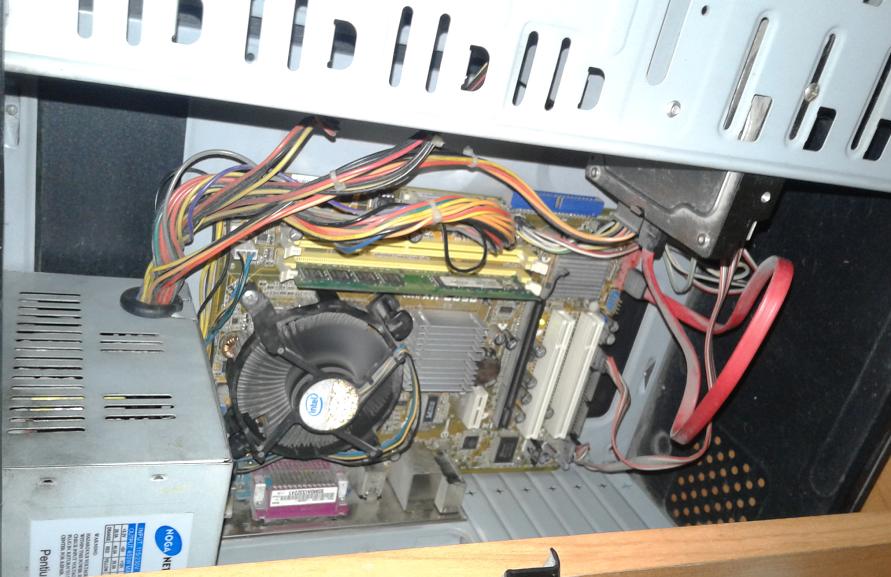

foto desnudita  ;-)
Re:ayuda seleccion de disco rigido o sino......
« Respuesta #3 en: 22 de Noviembre de 2016, 10:10:44 »
El cable SATA es ese rojo de la parte de abajo (derecha en la foto).
Yo te recomendaría uno que sea fiable. Por ejemplo un Western Digital serie roja (para NAS).
Consumen poco y apenas se calientan. Soportan bien el trabajo continuo sin estropearse.
