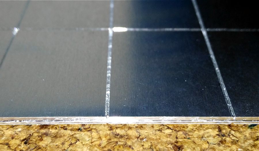

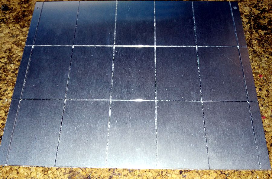

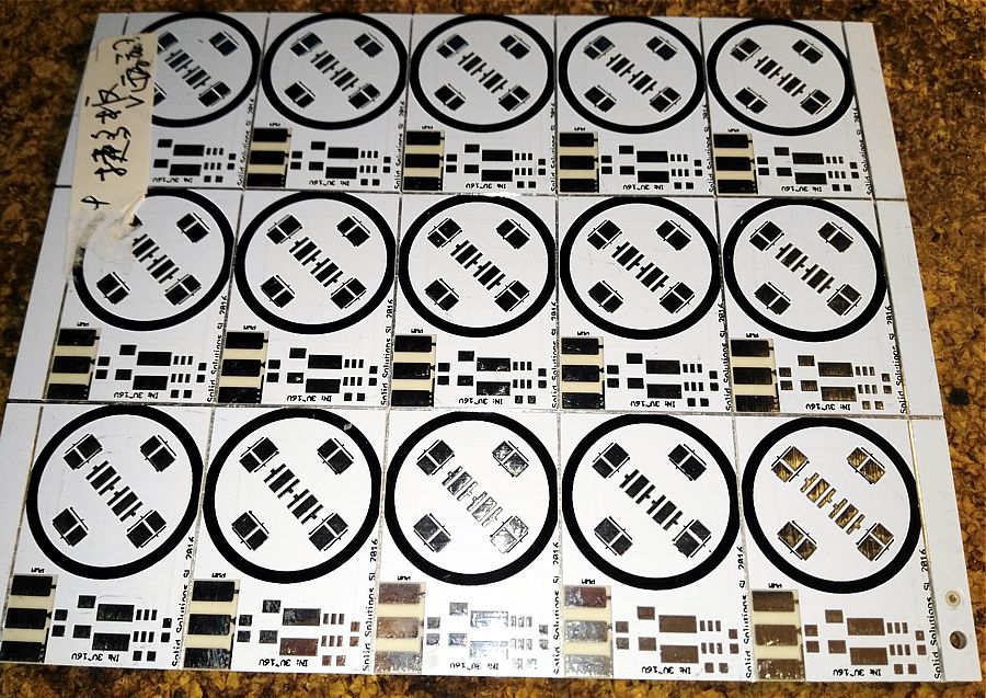

Aprovechando el pedido que he hecho a ALLPCB, le dije a Janice si me podía enviar muestras de varios colores de PCB para ver como quedan. Hoy recibí mi pedido, y entre esas muestras, hay una que me ha llamado la atención, por arriba normal, es de color blanco, pero al darle la vuelta veo que el PCB es metálico, parece de aluminio, y viéndolo de perfil también se ve de aluminio.
¿ habeis hecho alguna vez este tipo de PCB, para que sirven ?, quedan muy chulas, pero no se que ventaja tienen sobre la fibra.
Dejo unas fotos de las muestras.

« Respuesta #1 en: 02 de Diciembre de 2016, 05:07:11 »
Eféctivamente es alumino. Son de una sola capa porque no se pueden metalizar vias. Las usan normalmente para circuitos de iluminación LED.

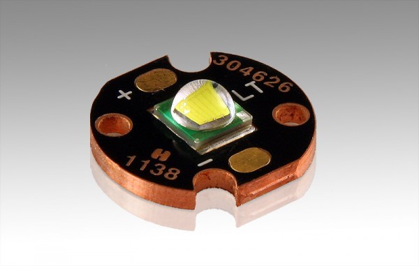

En el modelo Cree XM-L2 se recomienda usar pcb de cobre en lugar de aluminio:
