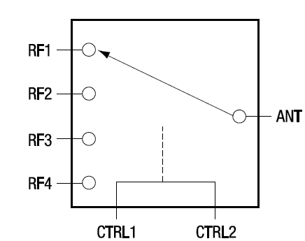

Estoy buscando un circuito integrado con función de switch/multiplexor 4:1.
Tengo 1 lector rfid con una antena,quiero agregarle mas antenas para cubrir una mayor área .
No creo que este buscando con las palabras correctas,soy nuevo en el tema .
Encontré algo parecido pero dice "Absorptive Switch With Decoder", SP4T switch
¿Conocen algún circuito integrado o el nombre correcto para estos aparatos?
Les dejo una imagen,muchas gracias!

tu lo que necesita es una Antena Diversity, o te la hace , busca en Google por Circuit antenna diversity
Aqui tiene un ejemplo
http://www.datasheetdir.com/LA1061M+Antennas
http://www.patentsencyclopedia.com/imgfull/20110003563_09
Y aqui para que tenga una idea como funciona
http://www.n5dux.com/ham/files/pdf/Diversity%20Antenna.pdf
puede buscar el datasheet de este IC TEA6101

todavia no comprendo los parámetros de estos aparatos, me esta costando algo de trabajo asimilarlo,por ahora me he guiado con la frecuencia soportada y atenuación.
Encontré otro circuito,
Muchas gracias,los mantendré informados con los avances.

Voy a probar con el circuito SKY13392-359LF,tienen una tarjeta de evaluación en digikey o mouser.
Les contaré mas tarde como fue,saludos!
Les dejo otro cirucito F2914
SKY13392-359LF   SKYWORKS
F2914   IDT
HMC7992   ANALOG DEVICES
