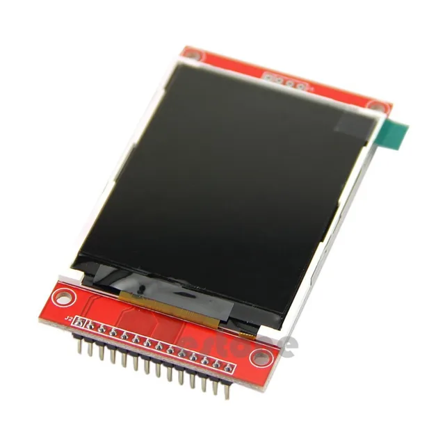

Sobre el TFT no dices tamaño. Yo las que tengo son las que usan el controlador ILI9341, estas se conectan por SPI, las tienes de 2.8 pulgadas a 6 euros en Aliexpress, y solo el módulo TFT con la cinta flexible a unos 4 euros. Estas pantallas también las estoy usando con el Teensy (basado en micros kinetis), para reproducir videos.

El tamaño no me importa mucho, lo que quiero es que haga las veces de monitor para no tener que conectarlo a un televisor, por si en algún momento le tengo que conectar un teclado y un ratón para hacer algo.
Algo así estaría bien, pero creo que no lo puedo encontrar mucho más barato, además vistos los problemas que tuviste con las pantallas planeta9999, sería mejor buscar un televisor o monitor de segunda mano.
