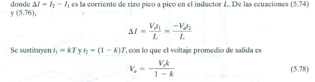

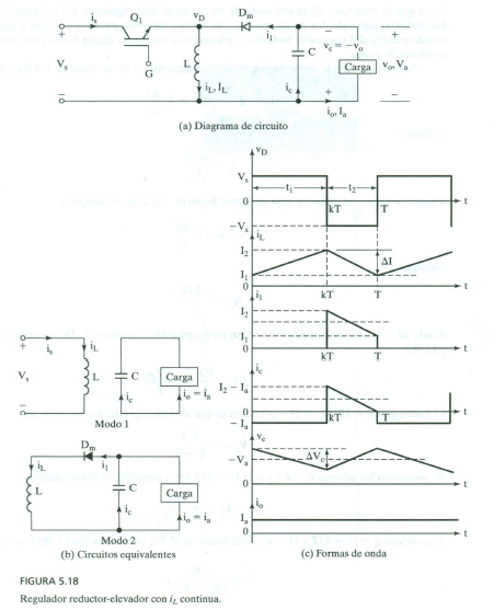

Para su diseño he tomado como guía el libro Electrónica de Potencia – Muhammad H. Rashid – 3ra Edición. El cual presenta el siguiente análisis.
(183.27 kB, 451x557 - visto 3999 veces)
por medio de este análisis es que estoy intentando realizar el análisis para determinar finalmente el valor del inductor y el condensador.

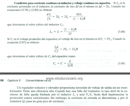

(177.31 kB, 503x411 - visto 4055 veces)
para el análisis final es que tengo algunos problemas que no he podido tener claro sin son valores adecuados como lo es la R que no sé con qué valores determinarla.
anexo toda la informacion con el fin de que sea claro lo que les pueda llegar a preguntar gracias.

si tengo pensado montarlo la duda es la siguiente
para el calculo de la inductancia quiero usar la siguiente formula o no se si me recomiendan otra
L=(1-D)*R/2f   esta R es la de la carga pero no se si hallarla por medio de la potencia y la tencion de salida
y para la ecuacion del condensador segun el libro utiliza
C=D/2*F*R  La cual tambien depende de R del siclo de trabajo y la frecuencia de conmutacion
estas ecuaciones son las adecuadas para determinar estos valores y como puedo determinar el peor de los casos para el elemento
