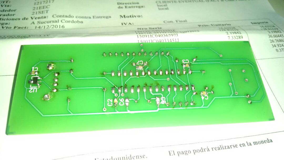

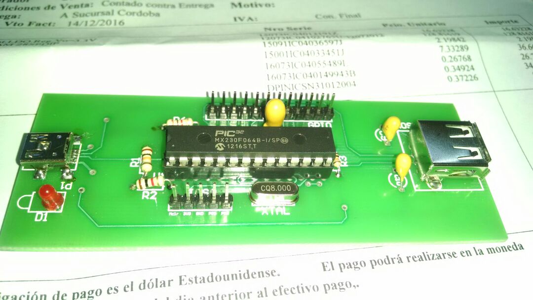

                  Muy buenos días, hace poco en la maestría que estoy realizando, el profesor nos paso el plano de una placa entrenadora de PIC32 para armar en protoboard, como a mi no me gustaron nunca los protoboards, lo que hice fue hacer mi propio PCB para tener mi entrenador propio de PIC32 y poder comenzar algunas practicas sencillas con este tipo de micros. La placa en cuestión la muestro en las imágenes, es realmente sencilla, le deje un conector para el Pickit2 para poder programarlo y un conector para GPIO, ademas de eso tiene dos entradas USB, para usar ya sea como HOST o DEVICE, estas practicas estaban mas que nada orientadas a USB.
La cuestión es que revise todas las alimentaciones con el tester y esta todo bien, pero al parecer el pickit2 que uso no me detecta el dispositivo que utilizo, ya me paso anteriormente que tuve que cargar los "device files" de un 18F46K22 que quise usar con pickit2 revise la data sheet y veo que no son soportados, mi pregunta es si alguien programo estos micros con el pickit2 y si saben donde puedo conseguir los device files para pic32, o como lo programaron, o si como pienso tendré que comprar directamente la pickit3.
