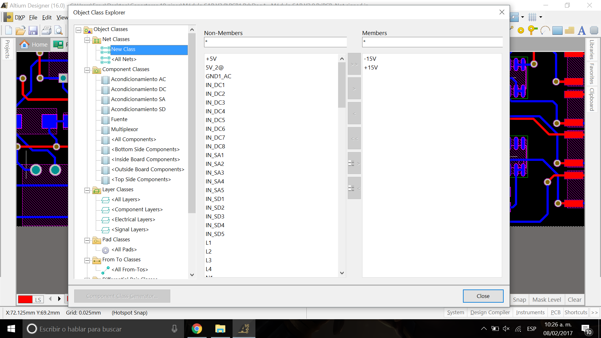

En la PCB. Design==>>Classes. En net classes, click derecho y añades una clase del nombre que tu quieras. Mueves a "members" todas la nets que quieres que se autoruteen. Luego autoroute==>> net class.

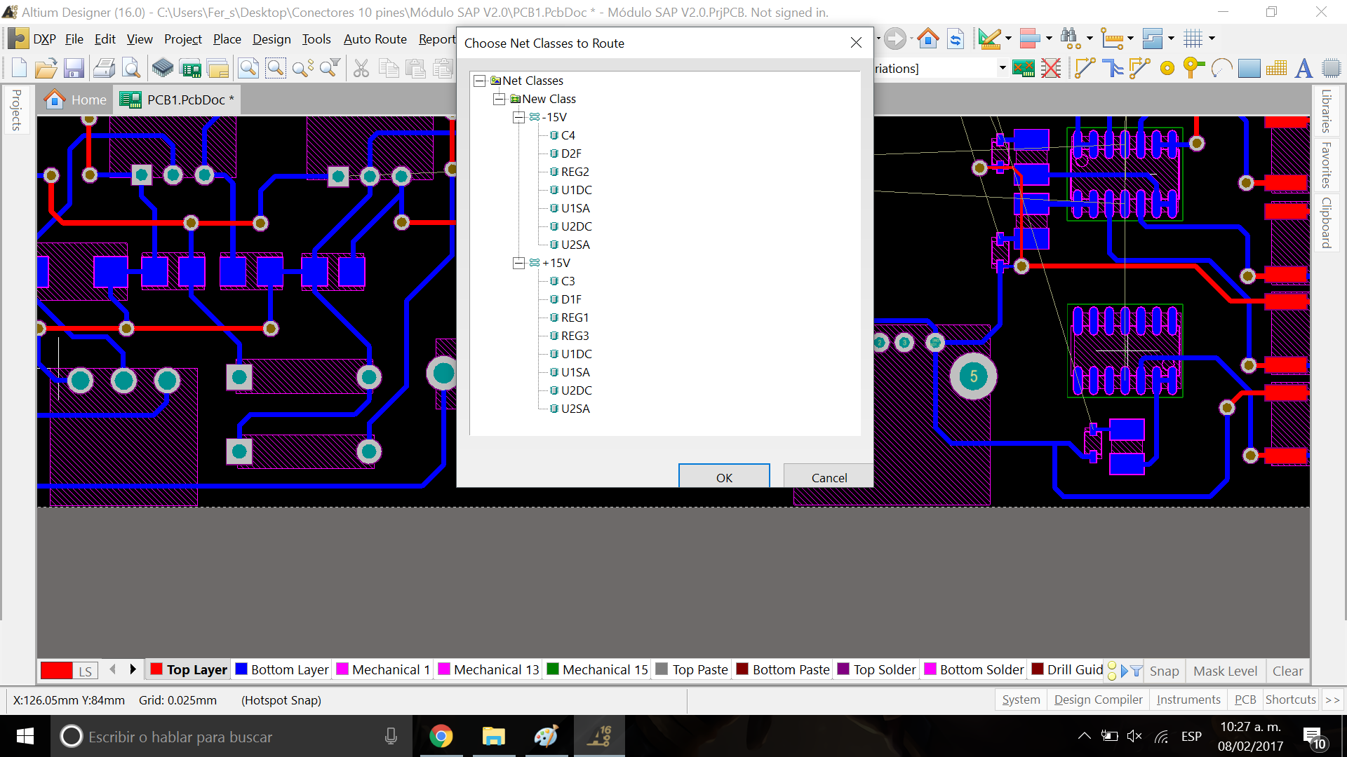

« Respuesta #2 en: 08 de Febrero de 2017, 13:32:11 »
Hola manwenwe, hice los pasos que me indicas pero cuando doy al autoroute net class pero no hace nada T-T
(184.06 kB, 1920x1080 - visto 452 veces)
(183.93 kB, 1920x1080 - visto 464 veces)
Quizá me este equivocando en algún lugar o algo falte, por la versión he tenido bastantes inconvenientes (uso la 16.0)
Seguimos en contacto, buen día.

« Respuesta #3 en: 08 de Febrero de 2017, 16:13:45 »
No será capaz de hacerlo. Mira los mensajes (system==>>messages). El autoroute no es dios :P

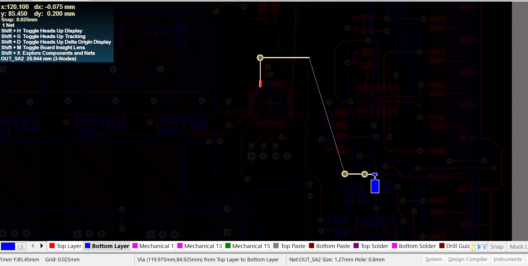

jajaja ok gracias, bueno lo sigo intentando entre manual y autoroute para ver por donde los hace y darme una idea, oye otro problema, cuando intento hacer una pista y selecciono un pad se desaparecen las demás pistas y componentes, lo cual me pone difícil el ver por donde aventar la pista.
(134.1 kB, 1705x859 - visto 422 veces)
Sabes que se pude haber desconfigurado o como solucionarlo? :D :-/

« Respuesta #5 en: 09 de Febrero de 2017, 15:42:36 »
 :D :D :D :D :D
No desaparecen: el resto se "enmascaran". Lo cual es bastante útil. Otra cosa es que para tu gusto queden demasiado "enmascaradas". Abajo a la derecha ==>>Mask level. Con los 3 niveles juegas con lo que realzas, lo que enmascaras y lo que está en segundo plano. Ves probando...
