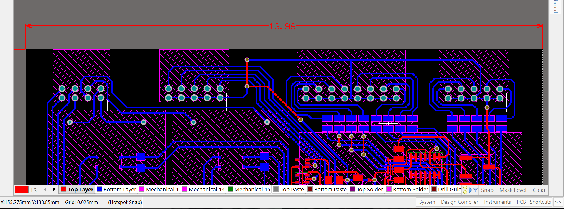

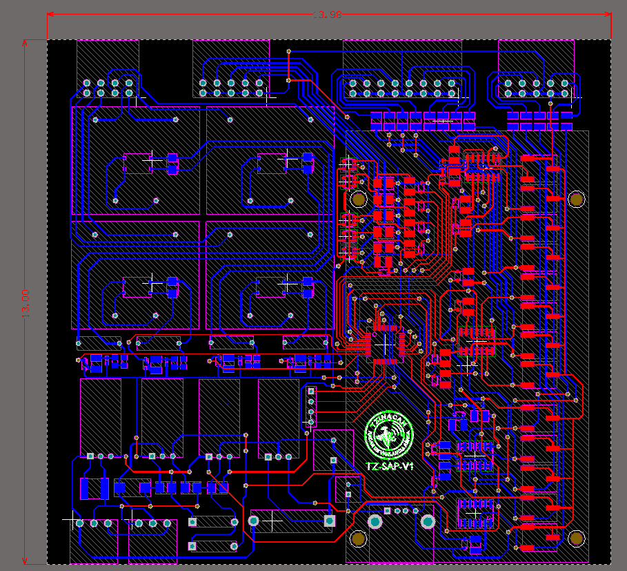

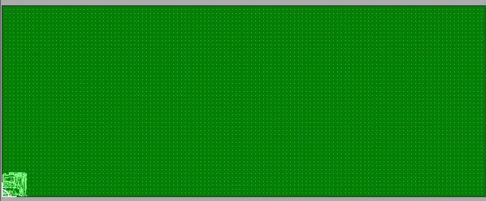

Que tal, pues por fin quedó el routeo del PCB que estaba diseñando (ya era hora XD) pero se me presenta otro problema, en esta ocasión al generar los archivos gerber para la fabricación de la placa.
El PCB tiene un área de 14x13 cm como se ve en la imagen, pero cuando genero los gerber y lo visualizo en el Copper CAM (programa para ver archivos gerber), me sale reducido.
Alguien me puede ayudar.

Que tal Ferboy, tu has hecho el borde de la PCB del tamaño de tu placa? ya que si no lo haz recortado, el area negra cuando lo importas en copper cam lo toma como el borde, para recortar es facil. Coloca lineas para definir el borde, seleccionalas todas y en board options > board shape > define from selected items
Con eso sera suficiente para que el borde negro se ajuste a tu diseño, por lo que veo solo es un problema de referencias.

Hola, el coppercam lo uso solo para ver como queda el PCB, solo para revisar si hubo algún error solo eso, en cuanto a definir el área, eso ya lo tengo hecho, el área negra de trabajo es de la medida de los 14x13, pero los gerbers del pcb siguen saliendo demasiado pequeños.
(128.37 kB, 909x827 - visto 925 veces)
(88.27 kB, 1913x711 - visto 891 veces)

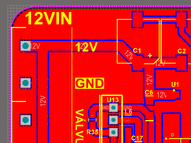

« Respuesta #11 en: 21 de Febrero de 2017, 19:04:19 »
Ferboy como dice manwenwe, hace falta el KoL. Veo que has recortado la PCB, pero no observo la línea de Borde de tu tarjeta. Si te das cuenta en la imagen anexa, lo defino a partir de la capa Keep Out Layer. Lo hago a partir de la observación que me hizo un colega que me fabrica las PCBs aca en México, donde me indico que el gerber no podia encontrar el borde que definia la PCB por capa mecanical o kot.
(38.32 kB, 664x499 - visto 874 veces)
Espero te sirva la info.

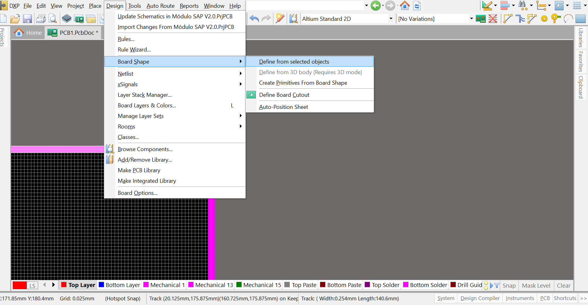

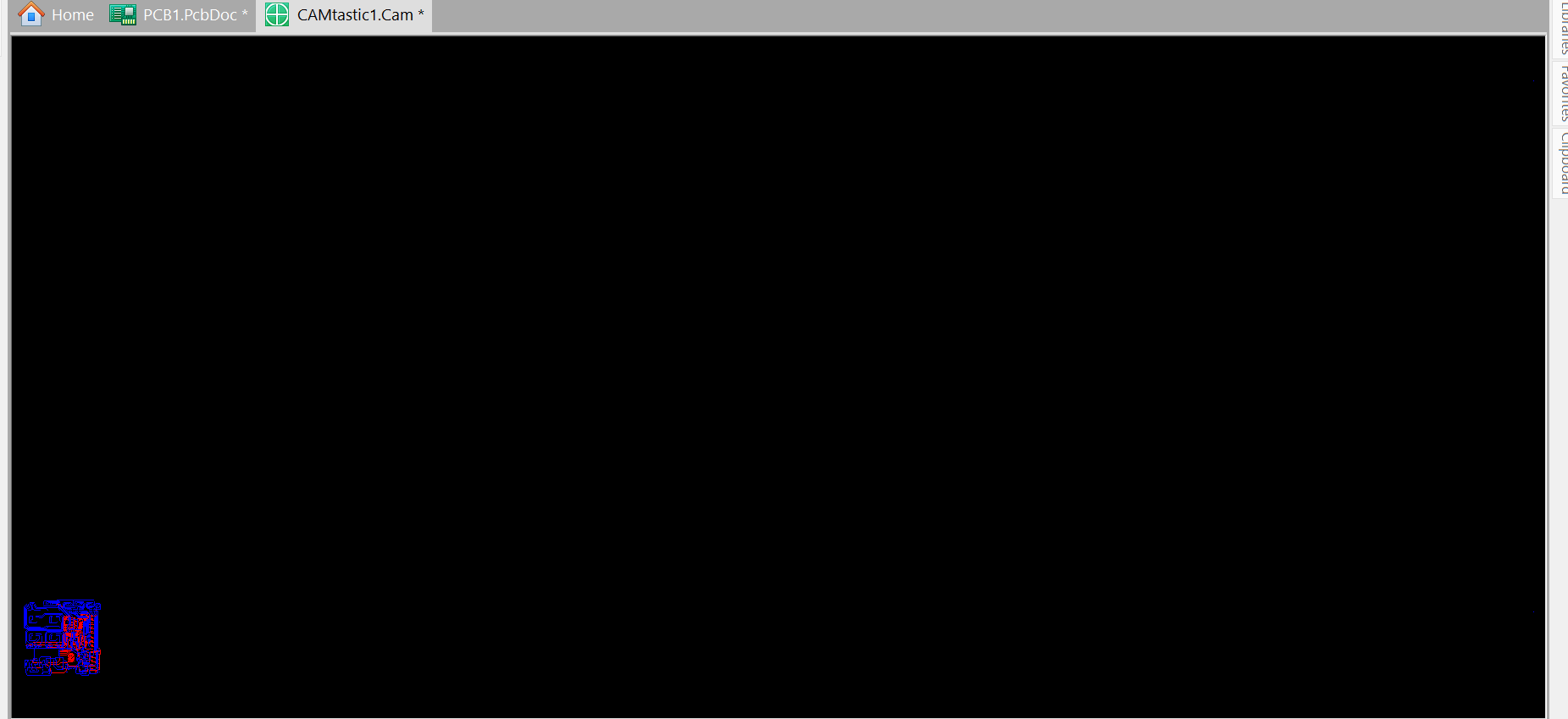

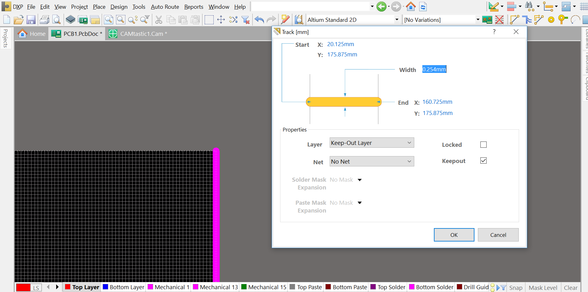

Hola, hice lo que me recomendaron, el dibujar las lineas y ponerlas como borde
(103.13 kB, 1885x937 - visto 873 veces)
(100.14 kB, 1897x983 - visto 872 veces)
Pero me sale igual, cuando creo los gerber no me crea el límite.
(17.89 kB, 1851x849 - visto 859 veces)
 sigo intentando para ver si no me salte alguna configuración.

« Respuesta #14 en: 23 de Febrero de 2017, 03:13:59 »
ferboy, la imagen donde seleccionas las lineas es lo que hiciste? Porque solo se ve seleccionada una sola línea, si es asi no te genera el borde. Asi mismo en la imagen anterior observo que no tienes un origen. Puede que este tambien ahi el error
