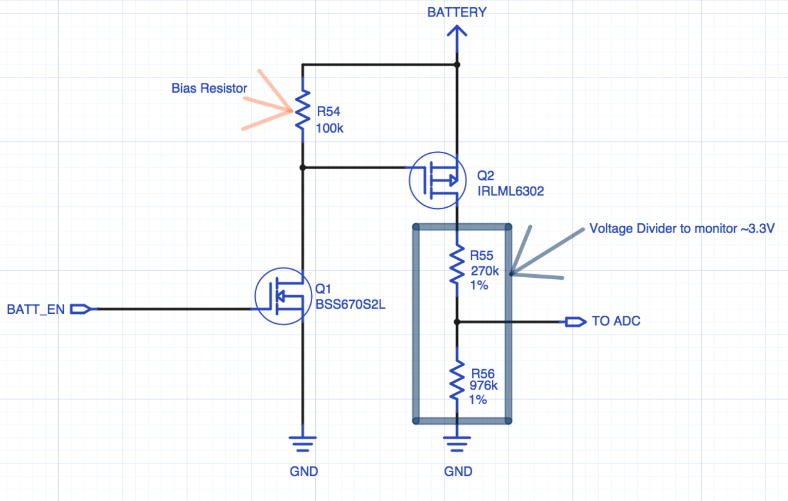

Hola a todos
Ando buscando una forma de medir batería con un micro sin drenar corriente cuando no se esta realizando la medición , he encontrado el diagrama que adjunto en la imagen, creen que funcione??
De antemano, gracias por la atención
Ser Colombiano es un Premio, Saludos desde CALI-COLOMBIA
Re:Medir batería con ADC y Enable
« Respuesta #1 en: 23 de Febrero de 2017, 13:42:24 »
¿Qué tensión tiene la batería? Para tensiones muy elevadas, hay que proteger la puerta del mosfet.
El mosfet de abajo tiene que conmutar con poca tensión de puerta (3.3v). No lo he comprobado.
Por lo demás parece funcionar bien. Pruébalo en una protoboard si quieres estar seguro.
Otra solución más sencilla es colocar un zener a Vdd con una tensión un poco menor de la batería.
Luego una resistencia en serie del zener a un pin del micro, que puedas llevar a estado bajo o estado alto.
Otro pin del micro puede leer la tensión del zener y deducir la tensión de la batería.
Esto sólo vale para un rango pequeño de tensiones de la batería y no te da tanta precisión.

« Respuesta #2 en: 23 de Febrero de 2017, 13:55:29 »
gracias picuino, La bateria son dos pilas AA para hacer un VCC de 3V
Si, el Gate conmutaría con un micro del mismo VCC
« Respuesta #3 en: 23 de Febrero de 2017, 16:31:25 »
Hola jhozate, con solo 3V es difícil que funcione el circuito, ya que si lo hace, con poca caída de tensión, ya dejaría de activar los gates de los mosfet.
Efectivamente como dijo chaly, el mosfet no conmutó correctamente, despues de haber revisado los mosfet encontré algunos con la característica de "logic level" que son precisamente para conmutar con voltajes lógicos.
Pondré en prueba el arreglo que puso colotron, y seguiré en busqueda de un mosfet logic level SOT23-3.  :?

hola Simon21 disculpa la tardanza, de mi parte lo vengo solucionando usando un par de mosfets tipo N y P con gate sensible, he usado los DMG1012T y DMG1013T, tambien he usado los SI2318 y SI2319, depende del VCC que quieras medir. El esquema que uso esta en el adjunto
