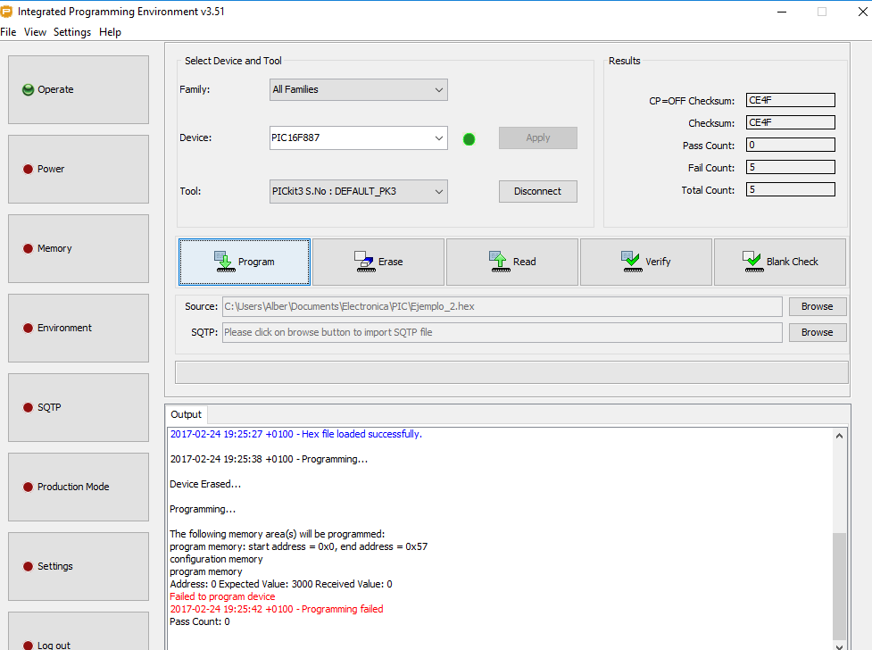

Bueno, el caso es que he intentado programar el PIC 16F887, pero el MPLAB me da fallo (adjunto pantallazo).
Lo estoy haciendo a través de PICkit 3, y MPLAB IPE v3.51.

Hoy he probado a hacerlo todo desde PICkit 3, y sí que sirve. Sin embargo, no funciona bien siempre. A veces consigo leer la ID, pero le vuelvo a dar y me dice que la ID es invalida. Clico en escribir y empieza a reprogramar, hasta que de repente dice que no hay dispositivo.
He probado a mover todos los pines de la protoboard, pero sigue ocurriendo lo mismo. He cambiado de software de reprogramación y de microcontrolador, y lo mismo.
