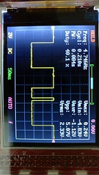

Hola,
He probado a reprogramar y mirar con el osciloscopio, y he visto que el voltaje no sube de 5V (adjunto foto). Por lo tanto el PIC no entra en modo reprogramación. No sé si es que el PICkit 3 está defectuoso y no es capaz de hacerlo, o es que no sube de voltaje porque cree que no es necesario.
El caso es que abandono este PIC. El lunes me compro un 16F877, lo vuelvo a intentar, y si tampoco me sirve, invertiré en un programador bueno.
Gracias a todos por vuestra ayuda!

* En Vpp el voltaje máximo que veo es de 5V. No llega a los 12 que en teoría son necesarios.
Ahí parece tienes el problema. Los PIC18F y 16F (los 14F,12F y 10F lo desconozco) necesitan más de 9VDC (si no recuerdo mal) en VPP para entrar en modo ICSP. Más adelante con los 24F, DSPIC, 32MX, etc. lo rectificaron y con el mismo voltaje que VDD es suficiente. Con lo que parece que tu clon chino no lleva una bomba de carga para sacar los 9VDC (12VDC en teoría) desde los 5VDC del puerto USB...Si tienes un micro de 16bit o 32bit a mano prueba y es probable que funcione correctamente...

Échale un ojo (página 33 en referencia a VPP):
http://ww1.microchip.com/downloads/en/DeviceDoc/41287D.pdf
Si no cumples ni voltaje ni tiempo mínimo en "alto" no entrarás en modo ICSP.
