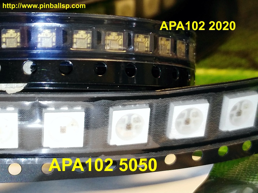

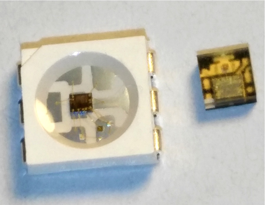

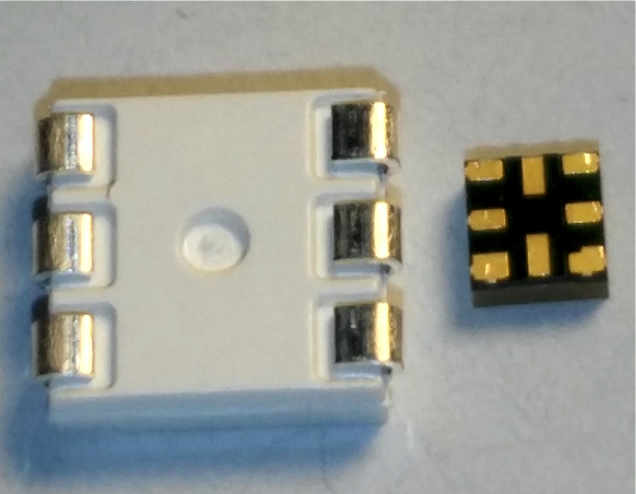

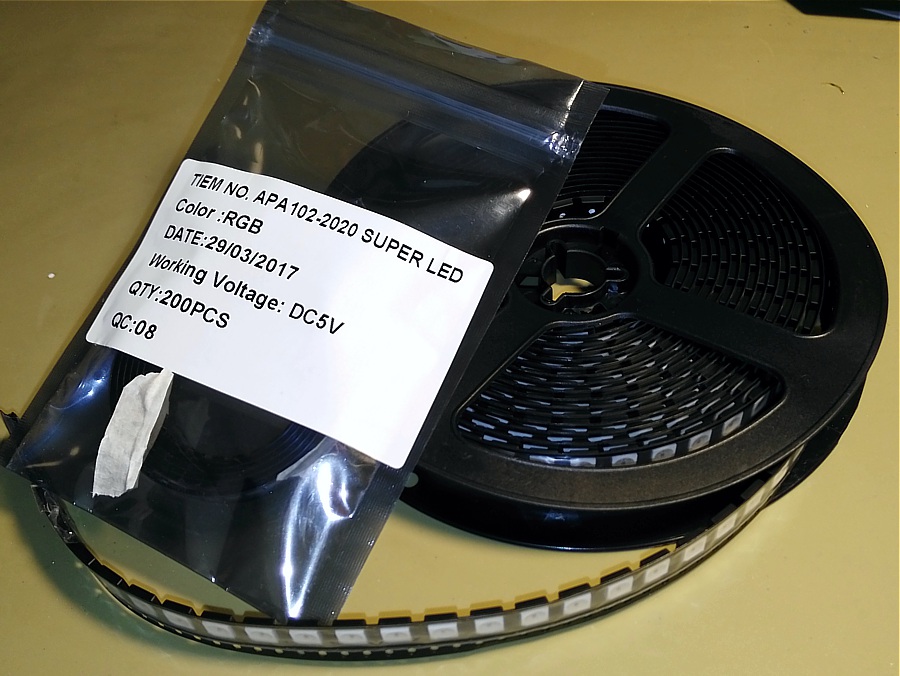

Hoy recibí los APA102 de los chinos, versiones 5050 de 5x5mm y 2020 de 2x2mm. La versión 2020 miniatura es impresionante, superenano. Es alucinante como han metido en 2x2mm un led RGB, más un controlador digital, para poder conectar en cadena cientos o miles de estos leds, controlados con solo 2 hilos (señal y reloj).
Ya tenía algunos proyectos con los WS2812 (que voy a reemplazar sin dudarlo por los APA102), y ahora con los de 2x2mm se me ocurren un montón de virguerías. Lo malo es que son tan enanos, que solo se pueden posicionar a microscopio, y aún así para diseños que monten decenas o centenares de estos leds, el ensamblaje a mano puede ser la obra del Escorial. Lo bueno es que estos leds, a diferencia de los WS2812, no necesitan añadir un condensador de desacoplo por led.
