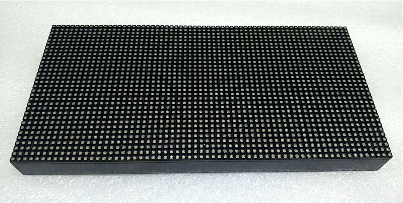

Jaja, que va, todo lo contrario, dan demasiada luz. Ten en cuenta que estos paneles están diseñados para montar pantallas gigantes de TV para eventos deportivos y demás, tienen un rendimiento muy elevado.
Yo las uso para una aplicación en máquinas recreativas y me toca ajustar al brillo al mínimo o sino resulta molesto a la vista. En el conector de datos de los paneles, tienes el pin OE, puedes ajustar el brillo por PWM.
Si eliges el tamaño P5 (pitch de 5mm), los tienes con leds 2121 y con leds 3528, yo uso los segundos, sacan el punto más gordo y el resultado final es mejor. El enlace que he puesto de ejemplo es con leds 2121, el punto se ve más fino, seguro que ese u otro distribuidor los tienen tambien con leds 3528.
Estos P5, instalan leds 3528, aunque yo juraría que las fotos que han puesto son del 2121.
https://es.aliexpress.com/store/product/P5-HD-Indoor-Full-color-LED-module-1-16-Scan-SMD-3528-3in1-RGB-320-160mm/100327_32698161965.html

Tienes razón en las imagenes se ven puntos bastante pequeños, en mi caso creo que voy a necesitar puntos gordos, como puse en la foto del otro post, creo que lo quieres así, si iluminan bien perfecto, ya tienen otra ventaja  :D :D

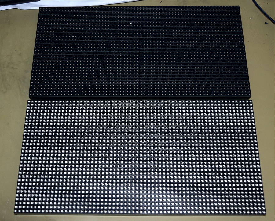

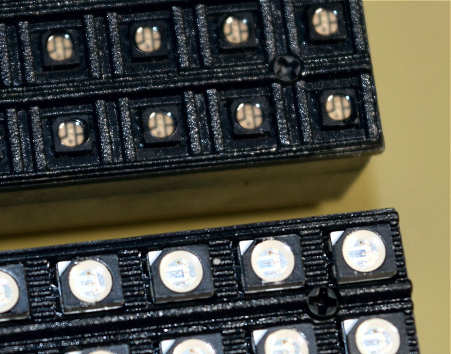

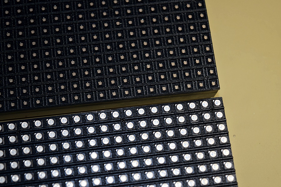

Estos son los paneles P5 que tengo yo por aquí con leds 2121 y con leds 3528. El primero lo compré cuando no sabía que se hacía el mismo panel con dos tipos de led, luego compré el segundo y es el que uso, la diferencia de precio es muy pequeña y vale la pena (un par de dólares de diferencia).

Gracias por fotografiarlos Planeta9999, parecen muy bien acabados, yo creo que el pitch 3528 me vendría de perlas  :-/

Solo una aclaracion nomas (para que uno no quede mal con quien vaya a hablar), el Pitch es la separacion entre los centros de los diodos, que es lo que te pasa planeta con P5 ( 5mm ), lo que cambia el es el tamaño del led ( el encapsulado ).

Cierto!! fallo mio  :oops: No se porque he puesto pitch 3528  :D
Gracias por la corrección.
Entiendo que habrá una diferencia notable de luminosidad entre uno y otro, y que será mayor con leds 3528... ¿es así?
El pitch, además de indicar la distancia entre leds, está relacionado con la distancia óptima de visionado del panel... ¿es correcto?
