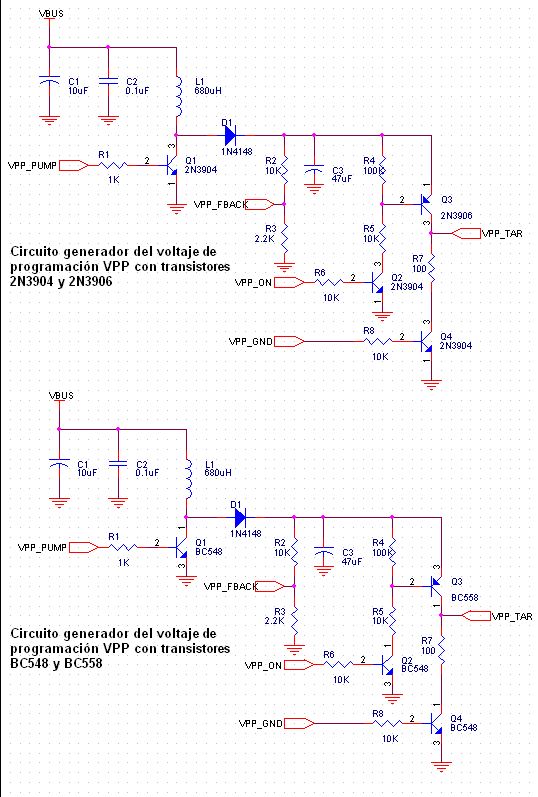

Pues lo prometido es deuda.
Este es mi esquemático inicial para generar el voltaje de programación. Básicamente no cambia en nada a excepción de que se pueden usar transistores 2N3904 y 2N3906, así como BC548 y BC558 (parte superior del esquemático).

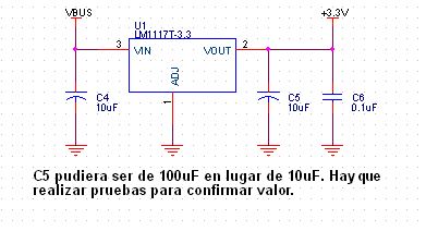

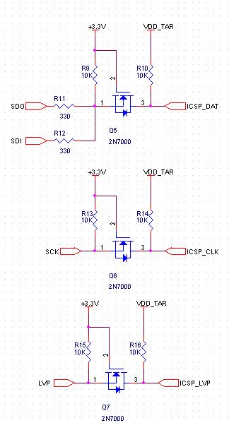

En la parte central se encuentra el level-shifter bidireccional. Por ahora solo está indicado el voltaje VDD_TAR, ya que este puede ser de 3.3V, 5V generado por el pickit3 o bien proveniente del circuito externo a programar-depurar. Por ahora suponemos que es seleccionable manualmente. Estaré pensando en como realizar la selección automática mediante transistores.
En la parte inferior se encuentra regulador de voltaje DC-DC para convertir el voltaje de 5V (VBUS) a +3.3V. Para ello estoy usando un LM1117T-3.3. En el esquemático el símbolo muestra que el pin 1 es ADJ, pero en realidad es GND, ya que estoy usando el regulador con voltaje fijo en la salida y no el regulador ajustable.
