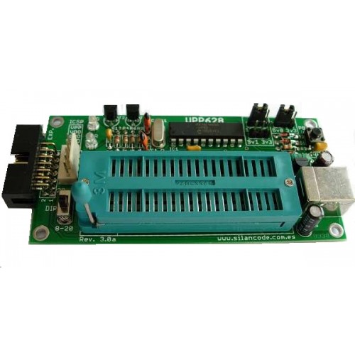

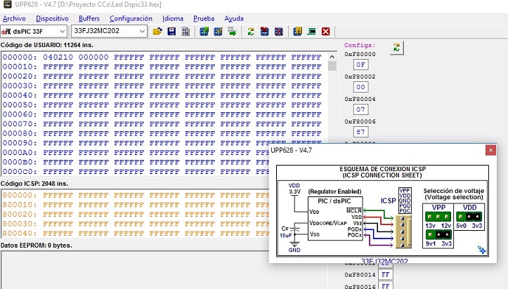

bueno les deseo consultar y de paso me orientan por favor   como puedo grabar mi primer Dspic33FJ32MC202 con grabador Upp628, adjunto las imagenes del programador upp628 que utilizo y configuración de voltaje y los diferentes pines.
se que tengo que buscar en la hoja del dspic los pines de configuración, espero y me puedan ayudar.

A ese dsPIC lo grabe con un clon de Pickit2 que es muy parecido a lo que tenes ahi.
Por supuesto el voltaje es de 3V3 el VDD, la conexion es como lo muestra la primera imagen. y VPP es lo que no se cuanto es pero buscando encuentro que:
The programming voltage applied to MCLR is VIH, which is essentially VDD in the case of dsPIC33F/PIC24H devices.
Es decir VPP debe ser de 3V3 al igual que el VDD.
Por lo tanto el dibujo que tenes en la primera imagen es el correcto.

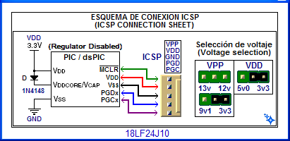

gracias por respoderme a mi consulta para grabar el dspic en mencion, y bueno lo que yo entiendo es lo siguiente
primero selecciono los 3.3V en los 2 jumper del programador upp628, luego indentifico los pines del Icsp que son
Vpp
Vdd
Gnd
Pgd
Pgc
en el dspic identifico los pines Mclr, Vdd,Vss,Pgdx,Pgcx , realizo esta conxion hacia el Icsp del programador,  la duda que me genera es necesario colocar un condensador de 10 Uf o un diodo 1n4148 a la hora de programarlo.
me explico asi si escojo el 10 Uf y las demas conexion se programara?
o colocando el diodo
adjunto la imagen
gracias

La idea del ICSP es la programacion en el circuito, sin tener que retirar el micro del circuito. Y segun el datasheet el pin VDDCORE/VCAP necesita un capacitor ceramico/tantalio de entre 6.3uF y 10uF por 16V, el cual debe estar lo mas proximo posible a el pin y conectado a GND.
Asi que eso es lo que yo usaria. ( Y es lo que use cuando lo programe )
