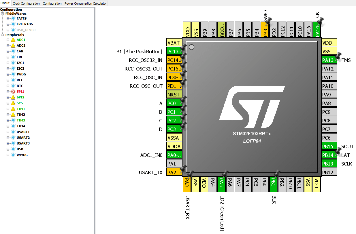

El siguiente paso es la adquisicion de los valores del ADC. Para esto tenemos al CubeMX que me permite fácilmente configurar el canal del ADC elegido e inicializarlo.
Aquí vemos que hemos elegido la entrada PA0 que es la AN1 como entrada analógica.

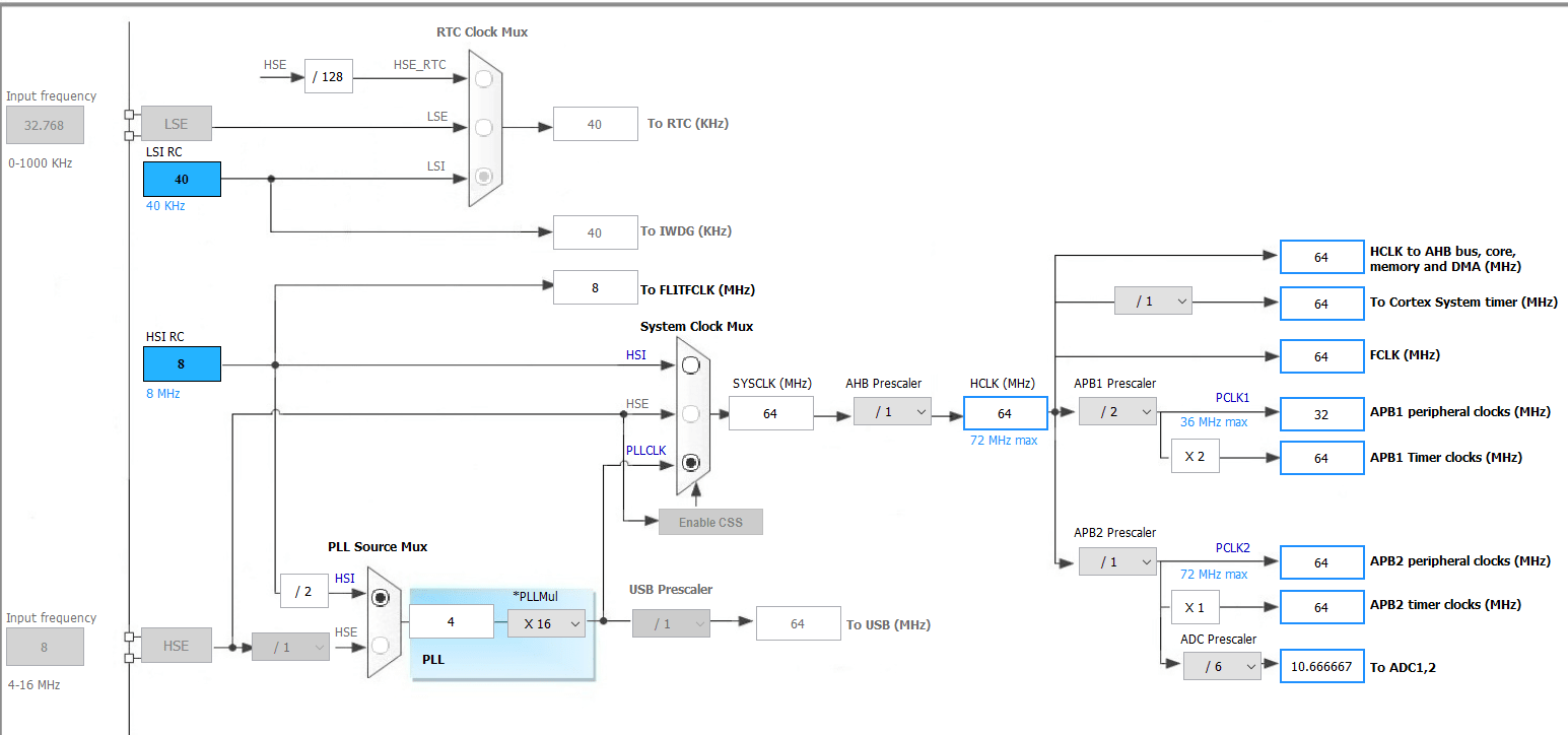

En el siguiente cuadro vemos la frecuencia de los distintos periféricos, la del ADC es de 10.66MHz.

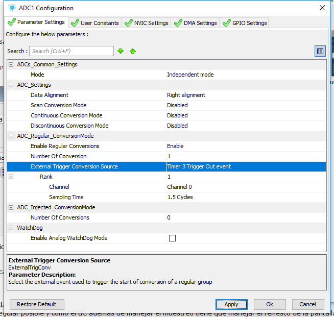

En la siguiente pestaña podemos configurar los periféricos. En el caso del ADC tenemos el siguiente cuadro:
(15.47 kB, 654x621 - visto 1140 veces)
En él podemos elegir el modo de conversion, la alineación de los datos, el trigger del ADC el sampling time (que no es La frecuencia de muestreo de nuestro sistema).
Debido a que nuestro muestreo tiene que ser lo más constante/regular posible y como el uC además de manejar el muestreo tiene que manejar el refresco de la pantalla led y tiene que hacer la FFT (costosa en procesamiento) se necesita que el ADC trabaje de forma lo más autónoma posible.
Primero verifiquemos que el ADC puede muestrear a más de 20.000 muestras por segundo. El Tconv = Sampling time + 12.5 cycles. En nuestro caso tenemos elegido un sampling time de 1.5 cycle. Por lo que el Tconv es 14 cycles. A 10.6666 MHz son necesarios 1.31 useg para la conversion, por lo que estamos por demas de bien ya que tenemos 50uSeg.
Verificado esto tenemos que ver como hacer para que el ADC haga conversiones a una tasa regular. Para ello recurrimos al External Trigger Conversion Source. En este canal del ADC podemos elegir varios evento que disparen la conversion del ADC, uno de ellos es Timer 3 Trigger Out Event. o sea que podemos configurar un timer, el 3, para que nos de un evento que dispare la conversion del ADC. Los timer son muy precisos y será una excelente base de tiempos.
El siguiente tema es qué hacer cuando el ADC finalice una conversion. Una opcion es que interrumpa y nosotros tomemos el valor leído y lo almacenemos en un buffer, el cual deberemos mantener para hacerlo de un modo circular... Otra opción es mi querido DMA!!!! Configurando un canal DMA podemos hacer que el ADC almacene cada conversion directamente en la RAM, incluso podemos configurar al DMA en modo circular, con lo que al llegar al final del buffer, solito va a reiniciar el índice y empezará a pisar los datos del comienzo. Pero como, nos va a pisar los datos???? Si, obvio, pero nosotros nos tenemos que asegurar de haberlos usado antes que se pisen. Como hacemos esto? Pues dando un tamaño grande al buffer y configurando la interrupcion del DMA por transferencia "medio completa". Por ejemplo si nosotros necesitamos 128 muestras, podemos poner un buffer de 1024. Entonces cuando el DMA llegue a la muestra 512 interrumpirá, nosotros podemos usar las muestras 384 a 512 (las más recientes) y tendremos el tiempo de 896 muestras antes que se nos pisen los datos que estamos usando. Como ven, configurando el ADC disparado por timer y el DMA para almasenar las muestras tenemos un sistema de muestreo a tasa constante completamente for hardware!!!!
Entonces veamos como habilitar el DMA para el ADC y su configuracion:

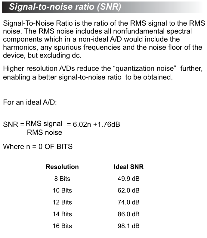

1.- El primer factor de la FFT NO es tal cual el valor de frecuencia de 0 a X Hz, en realidad es el valor de voltaje DIRECTO que tiene la señal, en éste caso lo puedes notar porque la primera barra siempre está al tope, lo cual significa qué tu ADC NO esta centrado a la mitad del valor de voltaje medido, es decir, que tu FFT pareciera estar mostrando voltajes positivos cuando en realidad debería capturar el rango positivo y negativo.
2.- Hay un punto muy importante y a la vez curioso cuando se desarrolla una FFT, el cual normalmente se menciona en un solo párrafo en los libros (DSP Proakis Manolakis por ejemplo) y tiene que ver con qué tanto es tantito la resolución necesaria en bits para la FFT.
Este valor, tiene qué ver con el nivel señal ruido, el cual normalmente es de 60 dB.
¿Qué significa? Que dado un tamaño de puntos de FFT y su frecuencia, se puede determinar cuantos bits es necesario tener en el ADC para asegurar una relación señal-ruido de 60 dB, lo cual, para aplicarse en un display bien podrían ser 8 bits (12 bits está sobrado)

Finalmente en el while principal tengo:
  1. while (1)
  2.   {
  3.   /* USER CODE END WHILE */
  4.
  5.   /* USER CODE BEGIN 3 */
  6.           Cartel_put_32bars(msg);
  7.           Cartel_make_mem_DMA();
  8.           HAL_Delay(10);
  9.   }
Aquí, en forma asíncrona, tomo el array msg y lo transformo en barras de mi cartel. Luego tomo el buffer "de video" y lo convierto en un buffer que usará el DMA del SPI para refrescar la pantalla.
El refresco de la pantalla esta funcionando de fondo, todo con DMA e interrupciones.
Bien, hasta aquí lo que quería mostrar, una aplicacion de un stm32 a un proyecto puntual usando el CubeMX y ver que casi no hay código escrito más que el que crea el mismo CubeMX.
Veamos ahora como ir mejorando cada aspecto del sistema para obtener un resultado más profesional. Para ello espero contar con la ayuda de vixctor!!!
No lo sabía y es muy pero muy interesante para mi.
Aquí encontre lo que me dices:
(89.37 kB, 688x790 - visto 1121 veces)
12 bits es mucho. Pero me entra una duda. El uC es de 32bits por lo que maneja de forma nativa las funciones de 32 bits. Realmente será mas lento calcular una FFT en Q31 que en Q15 o que en 8 bits? algo para investigar.
Me quedé pensando en este punto. Si la SNR es 60dB y pensamos que tenemos que pensar en representar señales que varíen en 60dB entonces me parece que 8 bits no alcanza.
60dB es una ganancia de 1000. O sea que si 256 bits representan la señal más grande, pues con no llego a poder representar una señal 1000 veces más chica. Solo una que es 256 veces más chica. una ganancia de 256 nos da 48dB.
Necesitaría al menos 10 bits para representar una señal con 60dB de variación.
Pienso bien? no encuentro el libro que citaste para ver como se calcula realmente.

Pasando a otro punto, una cosa es el ruido RMS y otra el rango dinámico de la FFT, el cual tiene una formula diferente a la que presentas:
SNR en la FFT, se refiere más a la relación señal ruido generada por los errores de cuantificación de las etapas intermedias de la FFT más que al propio SNR del ADC...
Por ejemplo, para la DFT directa SNR equivale a:
                                         (2b - 2N)
SNR = 10 Log (base 10) 2
Donde N es el numero de puntos expresados como potencia de 2
Pero, en la FFT, y cuando se usa escalación inicial SNR cambia a:
                                                                2b - v - 1
Signal Noise Ratio = 10 Log (base 10) 2
Log 2 base 10 x 10 es 3.010 (se puede tomar como 3)
SNR = 3 (2b - v -1)
Donde V es el numero de puntos expresados como potencia de 2
Ejemplo: (tomado de Proakis Manolakis): Se requiere una FFT de 1024 puntos con un SNR de 30 dB, cuantos bits son necesarios?
Para DFT:
3(2b - 20) = 30
2b - 20 = 30/3
2b = 10 + 20
b = 30 / 2 = 15 bits
Para el mismo ejemplo, pero usando FFT:
3 (2b - 10 - 1) = 30
2b - 11 = 30 / 3
2b = 10 + 11
b = 21 / 2 = 11 bits necesarios
Ciertamente 60 dB de SNR es mucho, y de hecho ese valor no lo recordaba del todo bien (30 dB lo mencionan mucho en el libro), pero aun con libro en mano no recuerdo en donde leí ese míni párrafo en donde venia el mínimo SNR necesario para que funcione bien la FFT, pero vamos, en realidad NO es un valor alto, porque el vúmetro al final del día, tiene una escala reducida en la AMPLITUD qué puede mostrar...
Por cierto, el libro es Digital Signal Processing, John G. Proakis y Dimitris G. Manolakis, editorial PRENTICE HALL, la edición que tengo es la 3ra
Y de hecho SNR en FFT depende del algoritmo usado, Radix 2 o 4, decimación en frecuencia o en tiempo, para lo cual hace años me metí muy a fondo pues implemente radix 2F decimación en frecuencia y leí al menos los dos capítulos relacionados al tema, y de ahí precisamente obtuve qué con 8 bits podía salir bien para FFT de 256 puntos o menos.
