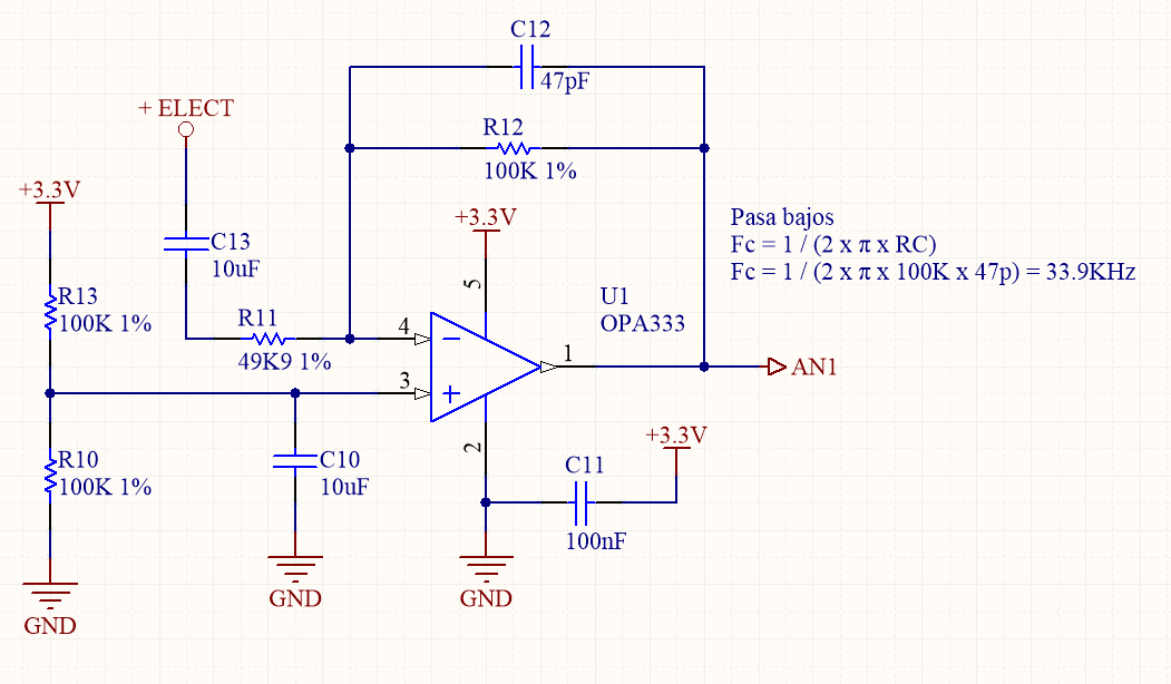

Los valores que usé Yo para el  op amp que amplifica son:
Rin = 680 ohms
R retroalimentacion = 2.8K
Cap In = 220 nanofaradios (evitará que satures siempre los bajos)
Cap retroalimentación = 1 nf
Con esos valores la Fc sería 1/(2 x 3.1415 x 0.000000001 x 2800) = 56.8KHz es correcto???
para adaptar la señal de entrada, vos usaste una sola etapa?
Voy a provar con este circuito:
(46.43 kB, 1051x614 - visto 371 veces)
y los valores los iré probando para obtener el mejor resultado. Voy a tener que cambiar R12 por un preset para ajustar ganancia, aunque no estoy seguro entre que valores debería poder variar.
