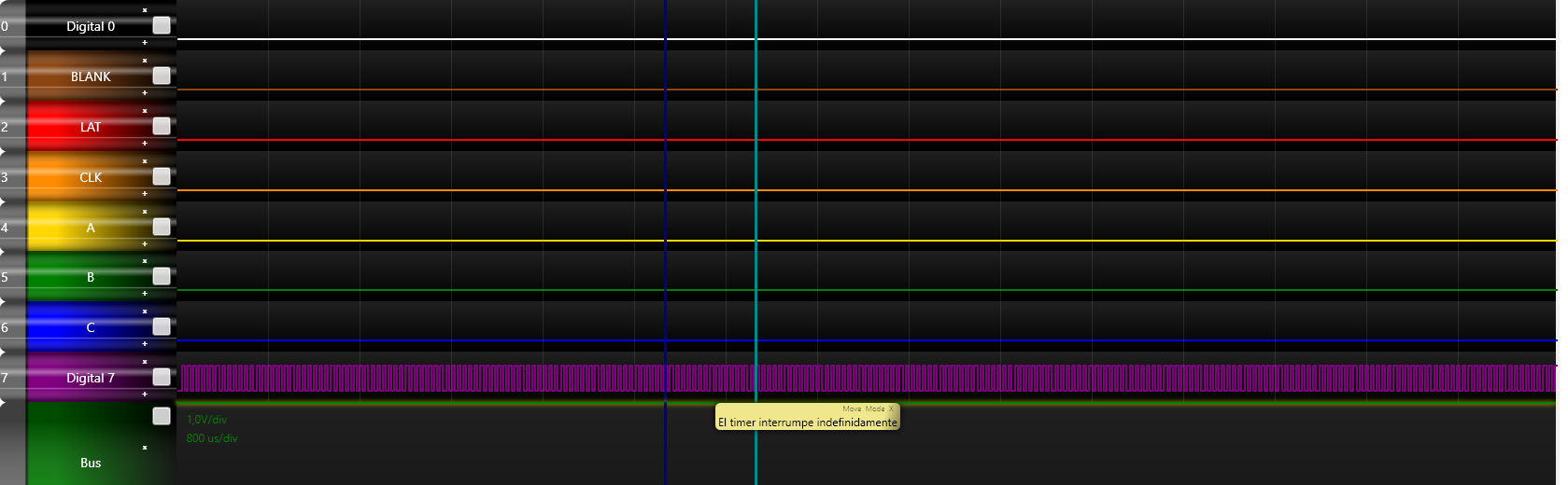

Corro el programa y veo el analizador:
(102.17 kB, 1323x715 - visto 609 veces)

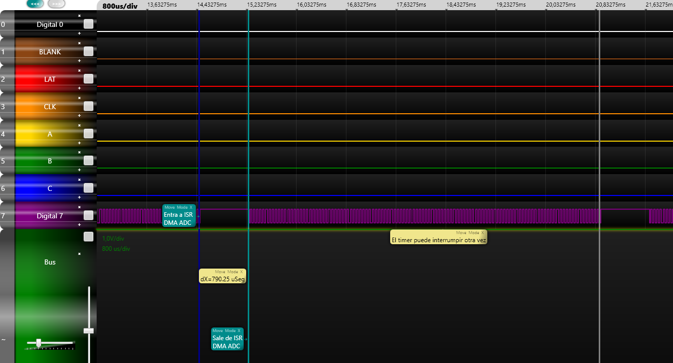

Luego paso la interrucion del timer a mayor prioridad que la del DMA y veo esto:
(81.44 kB, 1679x520 - visto 576 veces)
Bien, teniendo en cuanta esto, en la proxima veremo como definir las prioridades para que todo funcione de la mejor forma posible.

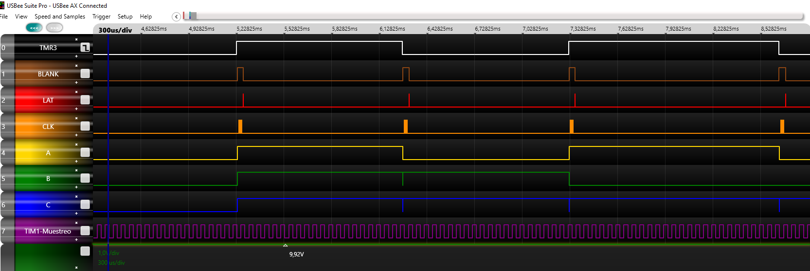

Configurando el refresco de la pantalla LED
Ahora veamos que pasa con la pantalla LED.
Lo primero que quiero es un refresco de 60 cuadros por segundo. Esto es, barrer la pantalla completa cada 16.666mSeg. Esta pantalla tiene 16 filas por lo que cada fila requiere 1.041mSeg
Para el barrido vertical uso el TIM1, configurado para que interrumpa cada 1.041 mseg. A 64MHz lo consigo con un prescaler de 64 y un counter de 1041. En cada pedido de interrupcion se actualiza se pone en blanco la pantalla, se actualiza la fila actual, se prepara el DMA para que transmita todos los datos y se sale de la interrupcion. Cuando el DMA transmite todo los datos interrumpe y en dicha interrupcion hacemos el pulso de LAT y quitamos la señal de blank. En este caso no hay problemas con la prioridad de la interrupcion, ya que cuando la del DMA quiere interrumpir, el TIMer ya termino su ISR. Por lo tanto pueden tener la misma prioridad.
Veamos los tiempos que conseguimos con ese refresco:
(73.11 kB, 1305x532 - visto 578 veces)

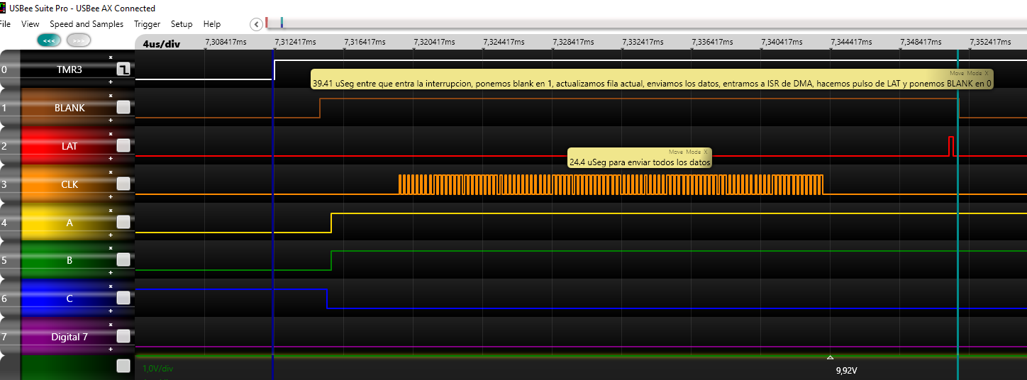

Si hago un zoom en una sola transmision vemos:
(86.28 kB, 1448x536 - visto 570 veces)
Con 60 Hz tengo una imagen bien estable. Con 30Hz se ven un pequeño flikering...

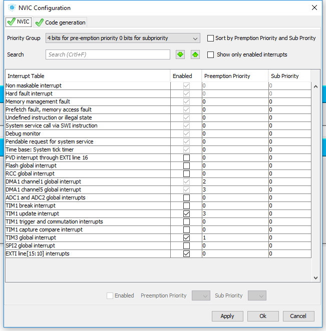

El primer punto son la prioridades.
El evento de mayor prioridad es el muestreo del ADC. Ese evento está garantizado por hardware, nada que haga en software me va a afectar el muestreo. Pero si yo quiero ver cuando el timer me dispara al ADC, debo ponerlo que interrumpa y dicha interrupcion debe ser la mas alta. Le pondré prioridad 1 al TIM3.
El procesamiento se da en la interrupcion por DMA del ADC y debo darle prioridad porque es un evento rápido y el tiempo de procesamiento es lento. a 40KHz tengo una interrupcion cada 128 muestras -> cada 3.2mseg. Como vimos en la imagen anterior el procesamiento parece durar 170 useg (ya veremos como verificar esto a la perfeccion). Le daremos al DMA1 canal 1 la prioridad 2. Luego tengo el refresco de pantalla, el cual parece ser el más sobrado de tiempo, por lo que le dare la prioridad 3, tanto al timer1 como al DMA1 canal 5:
(31.86 kB, 651x662 - visto 554 veces)

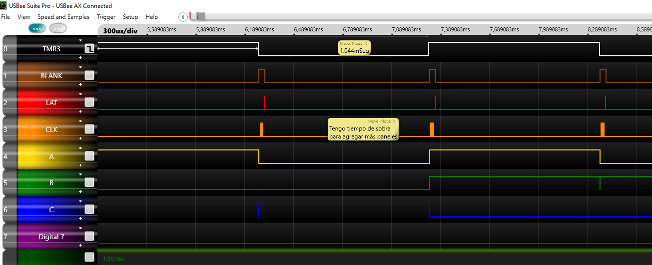

Bien, si probamos ahora el sistema completo obtengo:
(81.05 kB, 1665x557 - visto 561 veces)
Como vemos todo parace funcionar de maravillas.
Finalmente, este es el resultado en la pantalla, de un barrido en frecuncia con el Vumetro recientemente configurado y optimizado para Fs=40KHz
Ahora creo que estamos mucho mejor y ya con los tiempos de procesamiento medidos podemos ver que cosas se pueden mejorar.

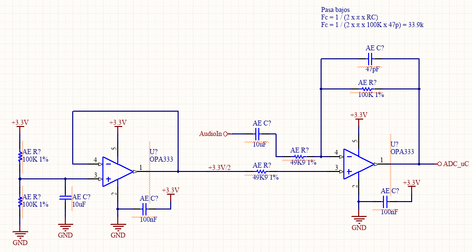

Estoy analizando circuitos para amplificar un poco la señal de audio de entrada.
Que les parece esta opción?
(47.41 kB, 954x510 - visto 597 veces)
No estoy seguro la amplitud de la señal de un reproductor de mp3 o la salida de audio de un celular... Tendría que hacer una medicion para ajustar la ganancia y quizá poner un preset para ajustar diferentes tipos de señal...

El primer punto que nunca estudié es que iba a pasar cuando el refresco de la pantalla (SPI + DMA1) compita por el bus con el muestreo de mediana velocidad (ADC + DMA1). En mi caso el micro (STM32F103RB) posee un solo módulo DMA y 7 canales. Cada canal puede manejar un periferico distinto. Pero la RAM es una sola y puede ser un problema si el SPI quiere LEER la RAM para escrivir en el SPI y a la vez el ADC quiere ESCRIVIR la RAM con los datos del ADC.
Bueno, a lo mejor en un ARM la tienes más fácil pero ahora imaginate hacer eso en un PIC...
El método qué propones es util y funciona, quizás porque en este caso solamente tienes 2 eventos: Capturar (y procesar) y Graficar...
Lo resuelves estableciendo el orden de las interrupciones, cosa qué es más "fácil" de hacer en un ARM dado sus multiples prioridades de interrupción pero no en un PIC...
En mi caso, en el PIC, lo procesos de la captura de muestras de audio, FFT, y graficación, en realidad son SECUNDARIOS pues el propósito principal del PIC, es estar leyendo el archivo de audio desde una tarjeta uSD y llenar el buffer de RAM del decodificador VS1063a, o sea, el objetivo PRIMARIO de mi sistema es reproducir audio, sin PAUSAS, por eso es qué la FFT e incluso graficación son solo procesos secundarios...
Habiendo explicado esto, lo que hice para resolver el problema fue lo siguiente:
Uso un solo timer MAESTRO, el cual está a 64 hz (para refrescar la pantalla a 64 FPS en lugar de 60).  Esto es porque es más fácil usar un refresco de tiempo en potencias de 2 que en decimal...
Ahora bien, lo que hago, es que ese timer dispara el evento de capturar muestras, y durante ese intervalo de tiempo, capturo y proceso todos los bloques de muestras y FFT posibles, tal qué en 64 Hz, puedo tener un máximo de 4 FFTs capturadas y guardando los picos de señal máximos...
pero no se cumple a rajatabla el que SIEMPRE tenga 4 FFTs, pues ocurre que además debo de graficar, tal que a veces de esas 4 partes de tiempo, ocupo 3 para FFT y 1 para graficar, lo cual hace que capture el audio 3/4 = 75% del tiempo y 1/4 (25%) del tiempo grafique los bines (más gráficos, el string de la canción rote etc)....
Ocurre también, que debo de leer el archivo de audio de la tarjeta uSD y enviarlo al decodificador VS1063A
Entonces, lo que hice, fue hacer un toogle cada 64 hz, lo cual me devuelve 32 hz...
En el primer periodo de 32 Hz, lo uso para FFT y graficación, en 32 Hz caben 8 FFT, pero debido a la graficación, de esas 8/8 ocupo 7/8 = 87.5 % del audio capturado y 1/8 en graficarlo, eso es mejor al 75% obtenido usando 3/4 partes del tiempo si usara solo 64 Hz para hacer todo...
En el segundo periodo de 32 hz, solo capturo audio y FFT pero uso el resto del tiempo para rellenar el buffer de audio del VS1063 y así no tener pausas en la reproducción...
Originalmente el tiempo era de "refresco" del VS1063A era de 1/8 luego paso a 1/16... 1/32, la razón es que si bien se puede "llenar el tanque" del VS1063a cuando este ha consumido todo el buffer de audio, es mejor rellenar su tanque cuando está al 70% de capacidad...
La analogía: Pasarías más tiempo en la gasolinera llenando el tanque por completo (45 lts) que solo rellenando ese cachito que le haga falta (10 o 15 lts)...
Jugar con los tiempos fue un dolor de cabeza y acomodarlos aun más, para qué todos los procesos corrieran sin interrupciones, se capturaran el mayor número posibles de muestras de audio, y si bien nunca voy a tener el 100% del tiempo de audio capturado, el tener al menos casi el 90% ya es mucha ganancia...
En resumen: Puedes acomodar tus procesos de graficación y FFT si los vuelves "sincronos" y distribuyes el tiempo en partes fraccionarias (en telefonía celular se llama TDMA) en lugar de dejar tus procesos asíncronos y que se resuelvan por interrupciones...
El primer ADC, que usas para partir la alimentación en 2 es inecesario, puedes ahorrartelo y poner un divisor de voltaje directo en la entrada NO inversora del op amp que amplifica...
Los valores que usé Yo para el  op amp que amplifica son:
Rin = 680 ohms
R retroalimentacion = 2.8K
Cap In = 220 nanofaradios (evitará que satures siempre los bajos)
Cap retroalimentación = 1 nf
Es importante tener un "baja impedancia" de entrada en el amplificador pues así como lo tienes el capacitor de entrada de 10 uf quedará con mucha carga residual de DC...
Saludos...
