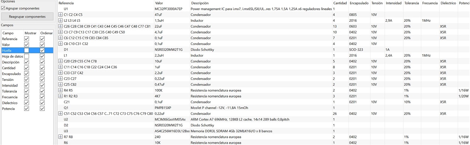

Cierto, aquí dejo un ejemplo de la tabla de componentes de un proyecto que estoy haciendo ahora, se pueden cambiar valores desde la propia tabla y estos se verán reflejados en el esquemático.

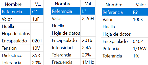

¿Puedes poner una captura de las propiedades de uno de tus componentes?
Veo que les ha creado campos personalizados para casi todas las características.

Claro, dependiendo del componente le pongo sus parametros mas representativos, por ejemplo no voy a colocar la intensidad de un capacitor, pero si de una bobina, algunos ejemplos:
(15.92 kB, 586x259 - visto 561 veces)
NOTA: la huella no esta por que todavia estoy con el esquemático.

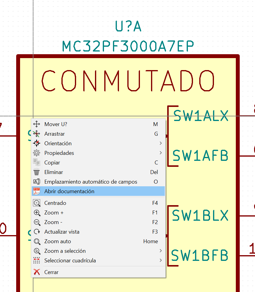

y por supuesto si un componente es mas complejo coloco, la dirección web de su datasheet cuando lo creo para poder acceder a su documentación desde el esquemático con click derecho:
(47.05 kB, 851x975 - visto 563 veces)
También se puede colocar la dirección donde tengas guardado el documento en tu ordenador, en ese caso se abre el lector PDF, si colocas la dirección web se abre el navegador.
