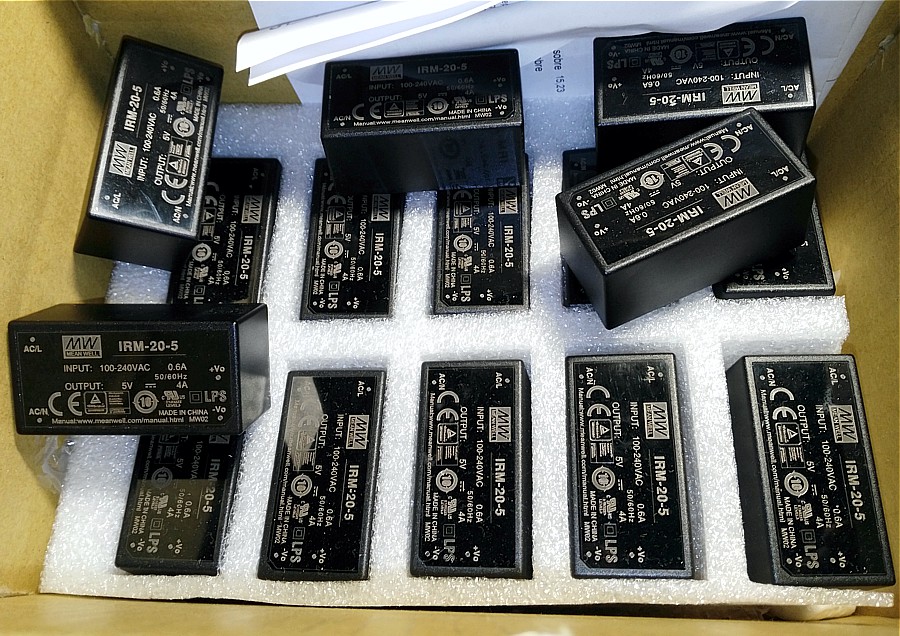

Yo he utilizado fuentes integradas de Mean Well durante mucho tiempo para mis pantallas LED. Ahí tienes de 5V, 15W y 20W para soldar en placa.
http://www.tme.eu/es/details/irm-15-5/fuentes-de-aliment-industr-de-impulsos/mean-well/
http://www.tme.eu/es/details/irm-20-5/fuentes-de-aliment-industr-de-impulsos/mean-well/
Las de 20W las tienen agotadas, a mi me quedan un puñao que ya no las uso, si te interesan lo vemos, nuevas a estrenar.

Gracias planeta9999, esas son perfectas no encontraba mas grandes de 10W, sobre todo en myrra, con una de esas ya me quedo mas tranquilo en cuanto al consumo.
No puedo comprarte las de 20W, si fueran para mi perfecto, el caso es que es para un proyecto que se va a fabricar en masa y tienen que comprar cientos y con factura y esas cosas  :? :?
