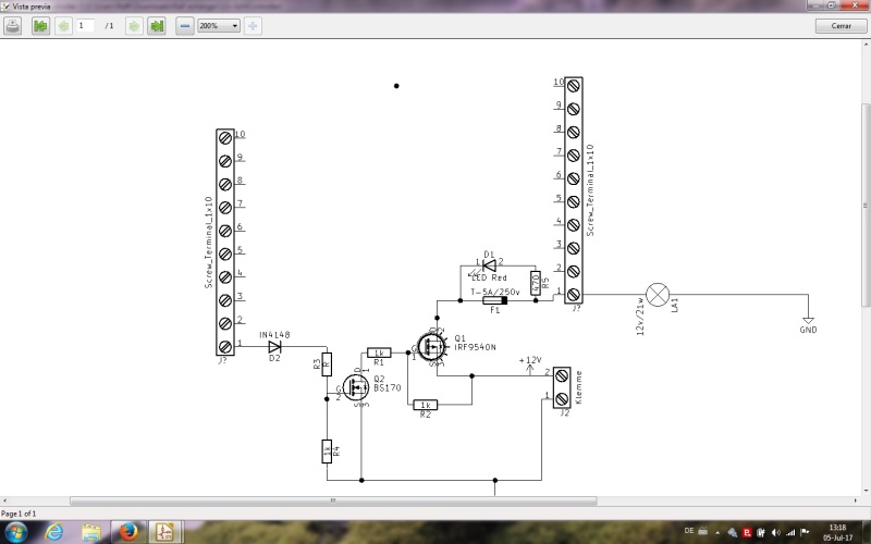

Hola chicos,
un gran amigo mio me pidio que se le podia hacer un coontrol de luces para Caravana y su Remolque,
el Auto que tira el Remolque es un Auto con Computadora a Bordo, habia intentado hacerlo como los clasico, pero la conmputadora cuando le ponemos una lampara adicional, sea cual sea, o frenos o ilumincacion la conmputadora no tira un Error y apaga esa linea de luces, claro que se puede poner un modulo especial que va montado detras al control de luces, pero este Modulo cuesta casi 200€, las señales son de 5 voltio de salidas, hice prueba con Diodo y nada, la computadora a bordo no tira Error y muestra donde es..
asi que  segui asi:
mi primera idea que me vino, hacerlo con transistores, pero no pense´en las luces Intermitente.
mi hice una prueba con Mosfet NPN y me funciona como quiero, pero aqui viene el problema , el Mosfet me conmuta con el Source al negativo , subo imagen para que me comprendan mejor
aqui con Mosfet NPN. las resistencia todas son 1K Ohm
El Mosfet aqui es un IRFZ44N
 pero como explique´arriba , este me funciona como yo quiero, pero  lo quiero hacer   como el circuito que pongo aqui debajo
El Mosfet aqui es un IRF9530 y un transistor BC547
este me funciona pero la lampara no apaga del todos, se me queda con casi 4 voltios .. en el Esquema falta componente ,
el tipico Diodo en la Carga, he cambiado los valores de las Resistencia ,por lo que me imagino que deberia conmutar con un Diodo zener y el transistor que es un BC547.
creo que estoy haciendo muy mal mis calculos y vengo aqui a pedir vuestras ayudas.
Cualquiera ideas se agradece.
Un gran Saludos
Re:Control de luces para Caravana y Remorque universal (Resuelto)
« Respuesta #1 en: 05 de Julio de 2017, 08:30:17 »
pues ya lo he conseguido, con 2 Mosfet (IRF9540 y BS170)  y andando, aqui sube el Esquema.

Hola stk500, ese último circuito no es mucho de mi agrado, por los valores de resistencias usados.
Te recomiendo: R1 y R3 de 1K, R2 y R4 de 10K, el led esta a la inversa de lo que debería y en ves de una resistencia de 470 usaría una de 560 o mayor. Sin dudas ese circuito lo a diseñado alguien que mucho de electrónica no sabía.
Por otro lado, tu circuito debería de funcionar perfectamente. Seguro debes de tener algo mal conectado. Igual, yo siempre recomiendo, para esta aplicación, el uso de relay en paralelo con las lámparas originales del auto, y un diodo en inversa con la bobina de este relay, por las dudas. Este es el mejor tipo de circuito de interfaz, porque los que usan mosfet siempre tienen problemas.

Hola Carlos,
No quiero nombrar el nombre del Auto, pero el interface que vende es con Mosfet y Optoacopladores, mi amigo penso en primer lugar en Reles, pero las señales del Iintermiten con Reles no me gustan,   :P
El esquemativo lo hice corriendo, el Led esta' por si ocurre cortocircuitos en el Remolque, todavia no lo tengo montado en platina, lo tengo en un Board de experimento ;-)  pero lo tendre en cuenta lo de la Resistencias.
Diodos le voy a poner a cada Salida.
Gracias Carlos por tu comentarios..

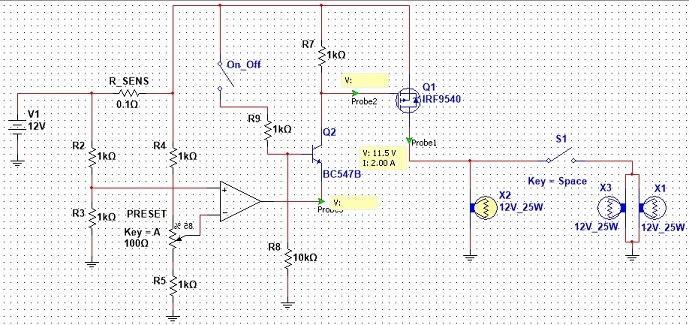

¿Algo asi es lo que buscas?
Por ahi en este esquema faltaria una resistencia en serie en la entrada para 12v ademas de la parte de protección.

Este es un circuito simple de limitador de corriente con mosfet con sensado por positivo. El interruptor On_Off es el que controla el encendido de la lampara, S1 conecta las dos lamparas para que actue la proteccion.
