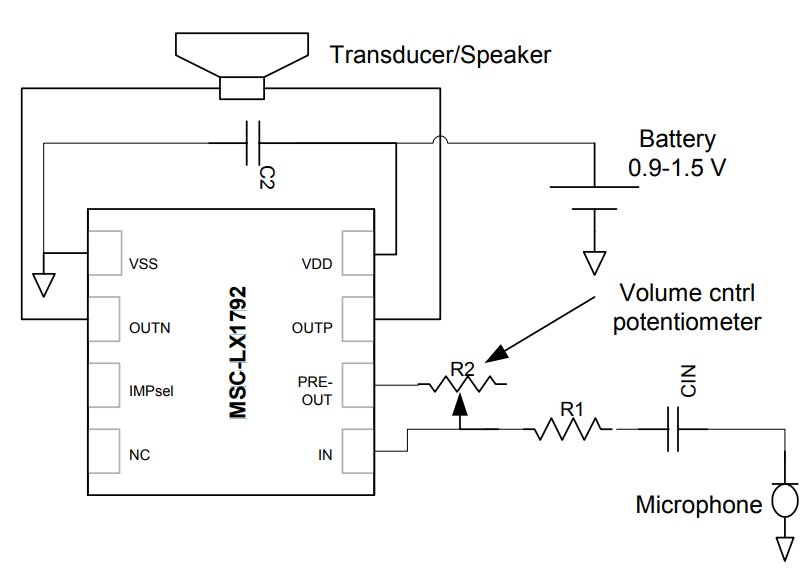

No creo que sea muy complicado hacerte un audífono miniatura, en casa. Solo necesitas un amplificador en clase D que funcione a 1.5v, un micro (los hay electret muy pequeños), y el altavoz, que seguramente es de lámina. El moldeado del soporte lo puedes imprimir en una impresora 3D.
De todas formas, en muchos dispositivos electrónicos, el coste de material no es el lastre principal del precio de venta. Por ejemplo, de una cápsula endoscópica te cobran 1300 euros, y aunque es un dispositivo bastante más sofisticado, no creo que justifique su precio en base al coste material, seguramente los costes van más por el dinero invertido en investigación.
Ejemplo práctico de circuito para hacer un audífono, con un amplificador en clase D a 1.5v

El problema está en los circuitos ecualizadores, que ajustan la curva de respuesta en frecuencia.
Como sé que el precio no está en los componentes, por eso preguntaba si se podría comprar un aparato ya fabricado por menos precio.
