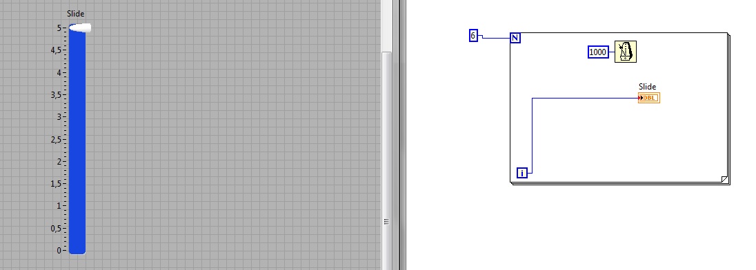

Buen día comunidad, acudo al foro para preguntar acerca de labview, de cómo hacer un slide el cual se incremente automáticamente con un valor de 0 a 5 y posteriormente de 5 a 0 (ida y vuelta), lo máximo que he logrado es que se desplace de 0 a 5, pero no he conseguido que se devuelva, agradezco mucho su ayuda, gracias de antemano.

El procedimiento para moverlo debe ser de manera automática y lo hago con un ciclo for, tal y como se aprecia en la imagen.

Y no podes hacer que el for vaya de 0 a 10
y que cuando sea mayor o igual a 5 ( 5, 6,7,8,9,10) lo que muestre sea el valor
10 - valor_for

Lo que debes de hacer es un contador de forma que cuando alcance el valor máximo en el siguiente ciclo del for empiece a decrementar y así sucesivamente.
También pues utilizar máximos y minimos. Te vale algo como lo adjuntado
