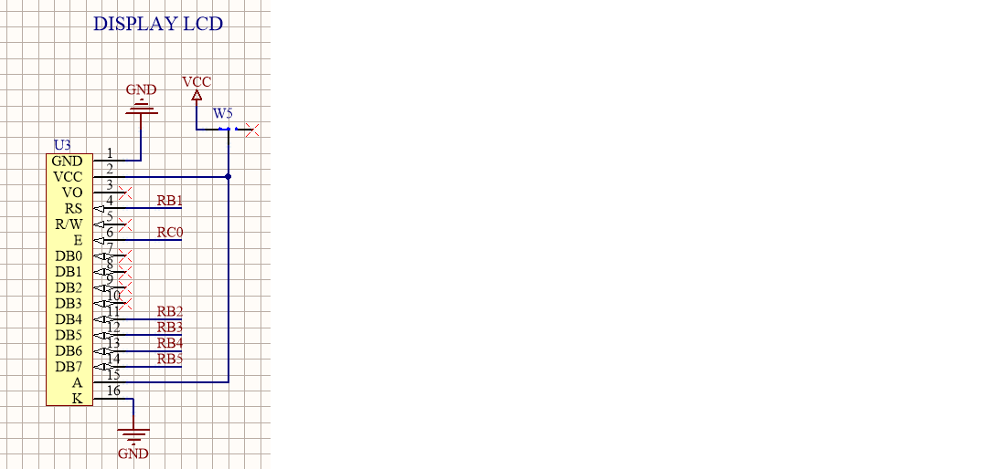

Adjunto las conexiones del LCD que se me olvido realizar con anterioridad.

Lo de las entradas a que te refieres ¿a las líneas de datos que van del pic al LCD? Porque de estas a Vcc no hay ningún diodo.
No exteriormente, sino internamente el LCD. Como lo son la entrada de muchos microcontroladores:
Y que al enviar comandos, sea el pin de entrada quien, por ese diodo termine alimentando al LCD.

El LCD es este
http://docs-europe.electrocomponents.com/webdocs/06dd/0900766b806dda16.pdf
No veo nada que diga si lleva  no las entradas protegidas con diodos.

« Respuesta #5 en: 11 de Agosto de 2017, 12:26:40 »
Para el caso que los pines del lcd tuvieran los diodos como indica killer, cosa que desconozco, una opción es hacer pasar los cuatro bits de datos del lcd, mas los dos de control por un hex buffer tipo el 74hc367 que tiene salida tri estado, con esto, puedes desactivar con solo un puente todo el lcd, si bien tiene el pin de activacion del modo de alta impedancia negado, con un simple transistor controlando ese pin que se active cuando desenergizas la linea de alimentación solucionaria tu problema.
Espero te sirva.
Salutes.
Re:Funcionamiento de la alimentacion en un LCD
« Respuesta #6 en: 11 de Agosto de 2017, 15:09:38 »
Esa seria una buena alternativa e incluyendo lo minimo, pienso que deberia probarlo ya que no hay otra forma de que el LCD este recibiendo alimentacion. Ya que VCC esta abierto, y lo unico que queda son las lineas de datos.
