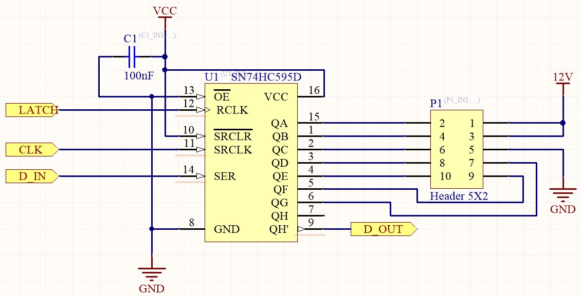

Lo primer que hacemos es crear un esquemático con lo que sería uno de los circuitos que se va a repetir mucho:
(124.03 kB, 1130x577 - visto 1032 veces)
Como ven hemos definido los puertos que saldrán de este esquema para ser interconectados entre si o con otros sistemas.

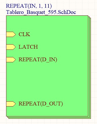

Luego, creamos otro esquemático que será el Padre del anterior y es en el que haremos la repeticion del circuito.
En el mismo colocamos un Sheet Symbol (P - S). Lo dibujamos, le damos doble click y en FileName elegimos el esquemático del circuito que se repite. En designator ponemos el comando REPEAT(XXXX, 1, N), donde dice XXXX ponemos el nombre que queremos que se agregue a cada instancia del circuito a repetir (que sea corto, x q los designator serán C1_XXXX) y donde dice N ponemos la cantidad de instancias. En mi caso 11.
Luego le agregamos los Sheet Entry. En mi caso 4, CLK, LATCH, D_IN y D_OUT. Los primeros dos son simples porque van conectados todos juntos, pero los DATA debemos encadenarlos, por lo que necesito sacar los 11 D_IN y los 11 D_OUT. Para ellos en el sheet entry le ponemos como name REPEAT(D_IN) y REPEAT(D_OUT). Debería quedar algo así:

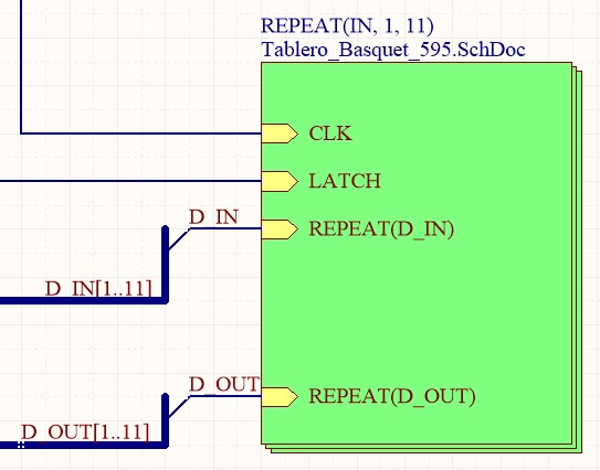

Bien, ahora lo que puede ser medio raro/complicado. La interconexion de los D_IN con los D_OUT.
Para ello, ponemos un BUS y un bas entry, el nombre de ellos debe ser de la siguiente forma:
(41.97 kB, 543x426 - visto 1041 veces)

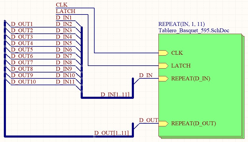

Finalmente hacemos la interconexion de los buses. En este caso es raro que el mismo wire tenga dos nombres de NET, pero no encontre otra forma de hacerlo y altium tira un warning sobre ello, pero no un error:
