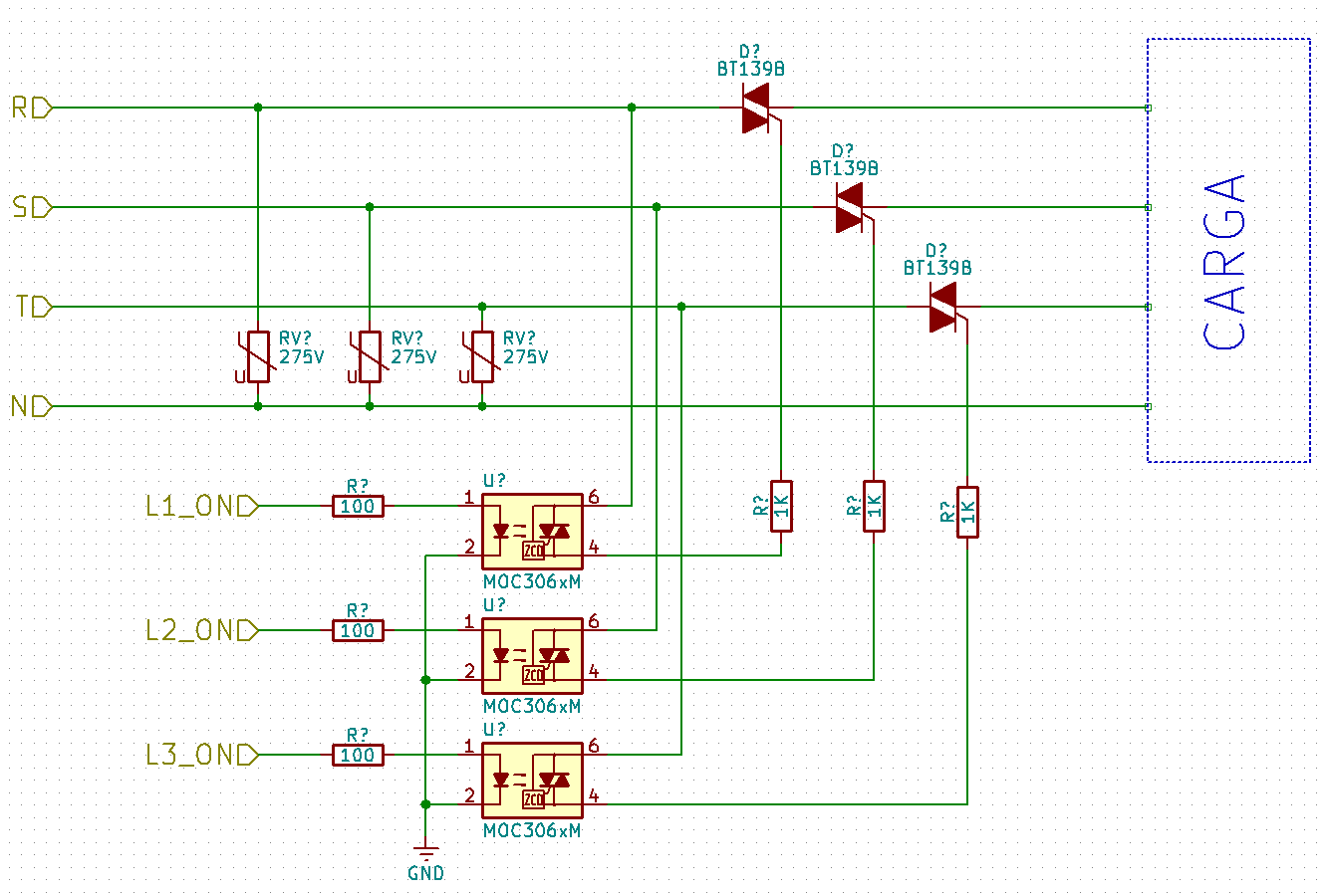

Ok entonces la colocaré, tampoco encarece demasiado y no me cuesta trabajo.
¿Recomendaciones para dimensionar la red RC? Si coloco los triac que son sin red snubber como los T3035H, supongo que no los pondría, ¿o debería ponerlos para mejorar las caracteristicas aun cuando no sea necesario?
También podría cambiar los triac por SRC ,no se que vereís mejor, lo único que no quiere el cliente son relés.
Otra cosa de la que quiero asegurarme es de la protección, no quiero que sea peligroso de momento tengo esto, es solo el primer esquemático aun no esta la red snubber
(40.07 kB, 1332x900 - visto 2812 veces)
He colocado Varistores a neutro, y la maquina tendrá una protección externa, por eso no he puesto fusible (este tendría que ser muy grande).
Los enchufes trifásicos tienen las 3 fases, neutro y tierra. ¿Debería unir Neutro y tierra directamente y en un punto al gabinete si es metálico? Todos los proyectos que he hecho siempre han sido de baja pontencia y no he tenido que trabajar con este tipo de problemas y quiero aprender.

« Respuesta #7 en: 05 de Septiembre de 2017, 17:03:30 »
Pienso que si se trata de una aplicación industrial, lo mas conveniente sería utilizar un relay de estado sólido trifásico.
Internamente es casi idéntico al circuito que planteas, pero mucho mas robusto y seguro, apto para instalaciones industriales, con protecciones por sobretensión, por corriente, red snubber convenientemente calculada, disparo por cruce por cero, etc, etc.
Ahora, si tu intención es aprender a usar triacs, pues deberías seguir adelante con ese circuito! Solo hay que tener cuidado con ellos al trabajarlos, pues manejan  tensiones peligrosas
Luis

« Respuesta #8 en: 05 de Septiembre de 2017, 17:20:54 »
No los conocia los he estado mirando, pero creo que para mi aplicación no sirve  :? :? tiene que ser un sistema completo para hacer todo el control y electronica de la maquina, es decir debe ser un solo PCB.
He usado triac antes, pero no en trifásico, ni para aplicaciones tan potentes, mas que nada para encender una pequeña bomba de liquido.
