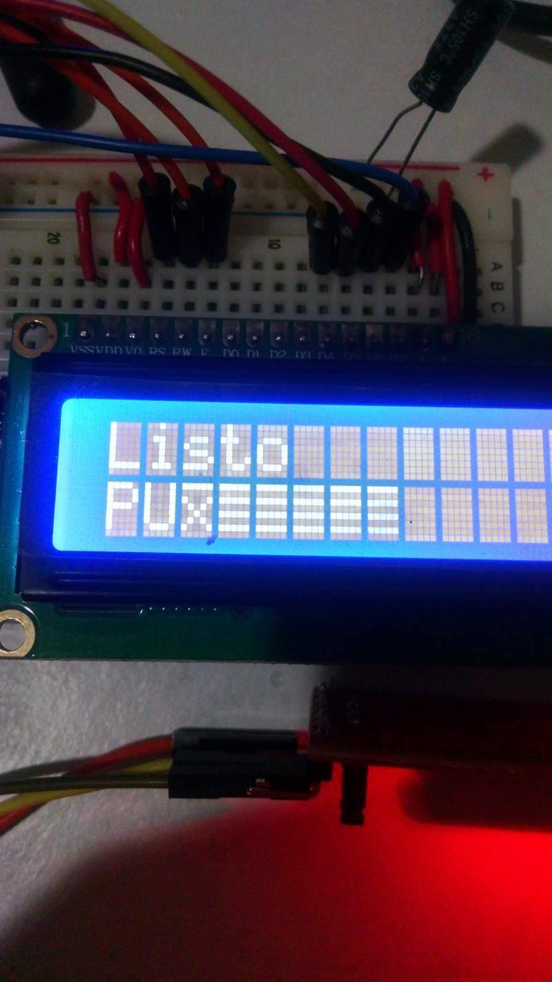

Pues he estado intentando y mi algoritmo no logra capturar el \r\nOK\r\n que envía el módulo, simplemente me pone caracteres muy extraños. He leído en varios foros en español e inglés pero nada ha solucionado el problema. Espero puedan ayudarme, aquí les dejo el código:

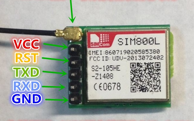

He decidido trabajarlo a 1200 baudios para tener la menor velocidad e intentar capturar ese OK, pero no lo he logrado. De igual forma les dejo una imagen de lo que captura el PIC y el módulo que estoy usando.
Cabe señalar que ya lo probé con la PC y el módulo anda bien y todo al 100%, de igual forma también pude enviar sms y realizar llamadas con el PIC, solamente el problema es al recibir los datos seriales del SIM800 al PIC.
