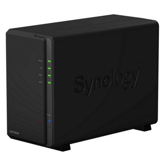

¿ Teneis alguna experiencia con las NAS Synology para montar un servidor web en casa ?.
Ya me he decicido a montarme un servidor web en casa, a raiz de un aplicativo que me van a desarrollar. En principio lo iba a hacer en QT Creator, pero me han convencido de que es mejor hacer algo que se ejecute por internet, así se puede usar desde cualquier ordenador, independientemente de su sistema operativo/hardware, Windows, Linux, Mac, Android, Tablets....
Hace bastante tiempo pensé en usar un Raspberry Pi3, pero creo que mejor instalar algo más potente y orientado a estas funciones. Lo que me han recomendado es un NAS Synology.
Me ha parecido que están basados en ARM y pensados para usarse como discos en Red para compartir películas y música, como servidores por internet para gestionar descargas y compartir archivos, y lo que a mi me interesa que es un montar un servidor web en casa.
Tengo una linea por fibra a 300Mb (simétricos, si la última actualización de ONO/Vodafone ya es operativa), el aplicativo al que voy a dar acceso a clientes, tendrá su usuario/contraseña, y estará desarrollado en PHP, MySQL, JavaScript y HTML5. Y ya de paso, aprovecharé y me montaré mi propia página web, con tienda virtual para mis productos, me quedé en la época de Joomla y Virtuemart, no se si hoy en día hay cosas mejores.
No tengo ni idea de que grado de potencia tienen estos bichos, y que es lo recomendable para que funcione bien, en principio he pensado en comprar este modelo en PcComponentes (Synology DiskStation DS116 NAS), 169€. https://www.pccomponentes.com/synology-diskstation-ds116-nas
El siguiente modelo ya se empieza a ir de precio, permite instalar dos discos duros, Synology DiskStation DS216play NAS 2HD, 259€. https://www.pccomponentes.com/synology-diskstation-ds216play-nas-2hd

Yo tengo un NAS de Synology parecido a ese desde hace 5 años y es una maravilla, eso sí, como NAS.
Como servidor web es bastante limitado... si tienes muchas visitas no irá bien a menos que compres un modelo más potente.
