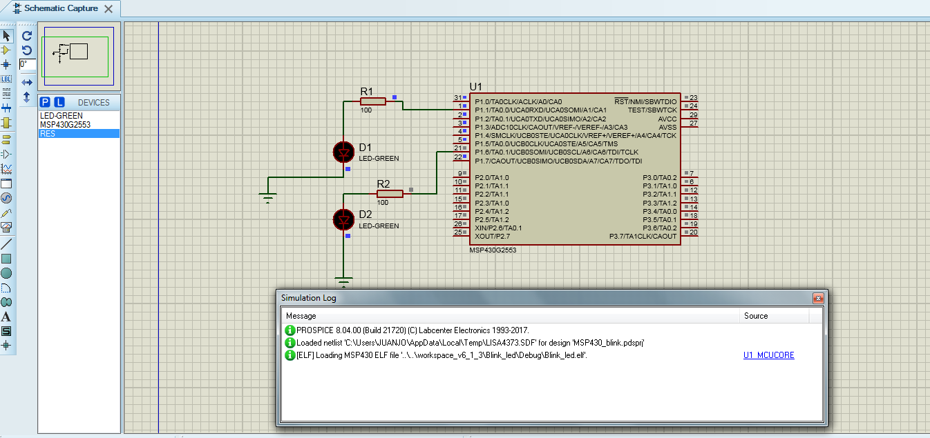

Hola compañeros bueno estoy simulando con micro MSP430G2553 en el Proteus 8 y programando con el Code Composer, pero tengo unos problemas.
Siguiendo unos manuales y tutoriales pude crear un .hex para poder simular en el Proteus. Cuando abro (doble clic) el micro para cargar el archivo, hay una opción para setear la frecuencia de trabajo y tres opciones de clock (MCLK,SMCLK y ACLK).
Empece usando la opción MCLK y con valor default (que no se que valor sera), cargue el archivo (que es un blink led) y el micro trata de "simular", ya que  pongo unos leds a la salida (para observar el blink) pero estos no se encienden , pero si puedo ver los "puntitos" indicadores de los pines que se ponen en azul (cuando doy un high en el pin) y grises (cuando doy un low en el pin).

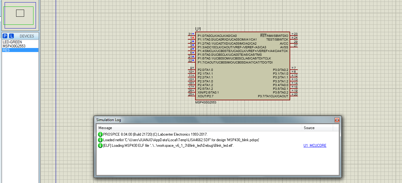

Ahora hago la misma simulación pero sin los leds, y los puntitos indicadores se ponen en "rojo" cuando es high el pin y "azul" cuando doy un low.

1 -¿ Pusiste resistencias en los LEDs ?

Si puse resistencias, provee con resistencias de 200 ohm y nada.

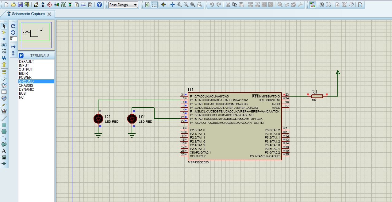

no he podido solucionar el problema
subo dos imagen de la simulación para que puedan ver lo que he comentado.

Ponele una Resistencia de 10K en el pin de RST a VCC, ya que cuando arranca el micro este pin se encuentra funcionando como reset (Reset Mode), luego uno por software lo puede pasar a NMI.

« Respuesta #6 en: 13 de Octubre de 2017, 14:23:46 »
Hola KIllerJC
Hice lo que me haz dicho nada aun  :(

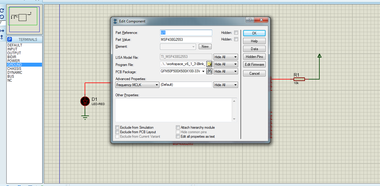

subo dos imágenes  para que  puedas ver que no me funciono la resistencia al reset y la otra imagen es la configuración del micro.
Desconectado tsk
  • Mensajes: 258
Re:Simulación MSP430G2553 y Proteus 8
« Respuesta #7 en: 13 de Octubre de 2017, 18:41:39 »
Prueba si te funciona el .hex que anexo, copié tal y como esta tu código.
Por lo menos a mi si me funcionó, aunque para otro msp430, pero lo recompilé para el que estas usando.
No coloque absolutamente nada, está con la configuración default sin ningún tipo de resistencia agregada.
Si te funciona probablemente no estés generando el .hex de forma correcta
msp430-elf-objcopy -O ihex msp430g2553.out msp430g2553.hex-----
Con los leds puestos
« Última modificación: 13 de Octubre de 2017, 18:55:34 por tsk »

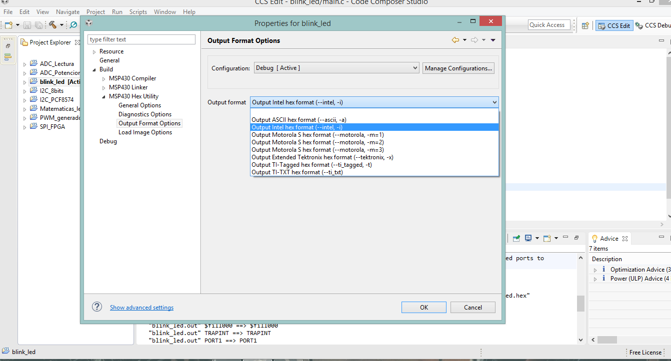

Lo que hago yo es ir a la carpeta del proyecto -->propieties-->MSP430 Hex Utility --> Output Format (imagen 1). Aqui hay para seleccionar entre varios formatos, investigue que el que sirve es el --intel, --i (no se si estará bien eso).

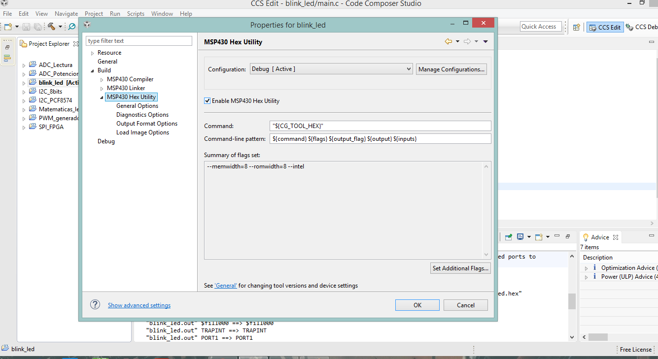

Luego vuelvo a MSP430 Hex Utility y dentro hay una casilla que la activo (imagen 2)

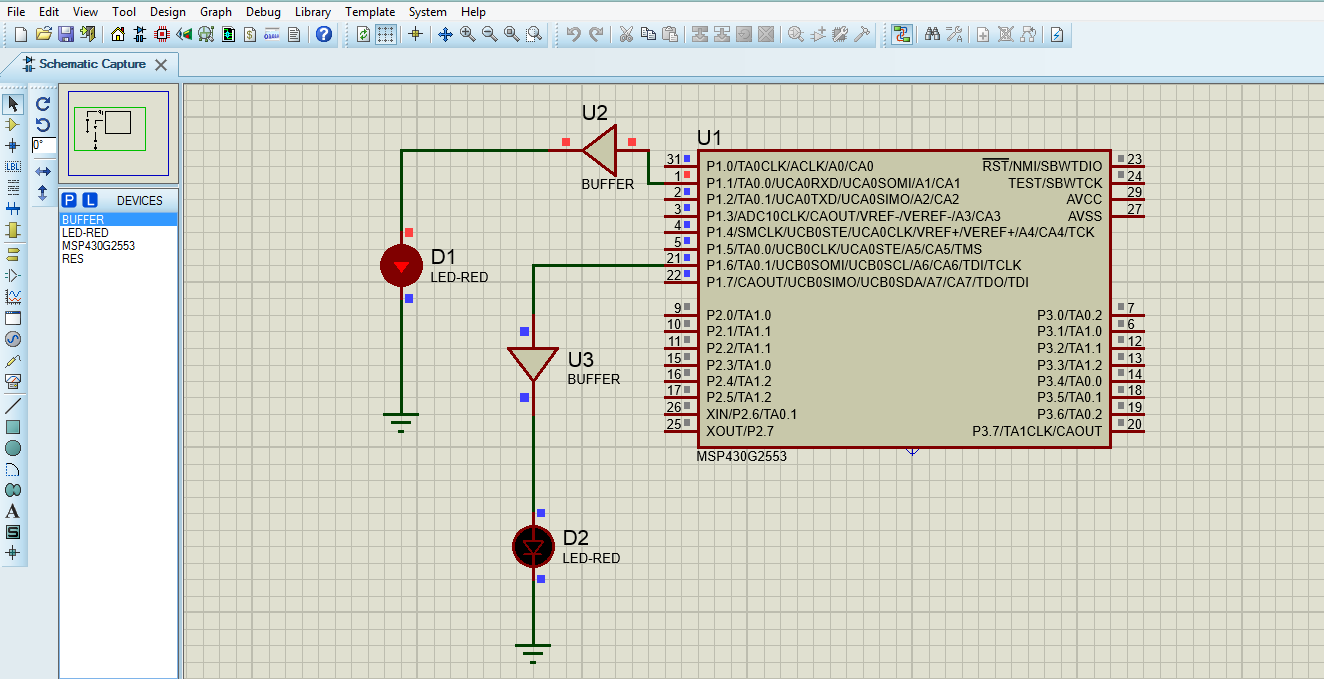

Hola compañeros,
Obtuve la solución de la simulación. Un amigo  me dijo que agregara unos buffers a la salida de los pines y así pude encender los leds.
Gracias compañeros por su ayuda e interes.
